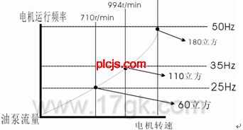

   油泵在原有的工作特性为电机启动以50Hz运转,转速为1420r/min转,输出流量180立方,转速与流量压力成正比,如图所示:
图1: 输油泵的工作原理分折
    我们从上图可以看出,通过油泵电机转速的变化,流量也随着转速降低而降低,所以只有使用变频器才能使油泵电机的转速变成自由可调,同时也使油泵的流量和压力可调,通过变频的调节来达到现有的生产工艺要求。我们采用北京中达菱科电气有限公司生产的菱科LK600P系列油泵专用变频器,来提高输油泵的工作特性,而且充分利用变频器的调速功能来实现流量和压力可调,以任意调节电机转速来达到目的,同时也起到节约电能、廷长油泵电机的使用寿命,环保节能是本项目的初衷。

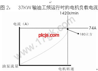

    输油泵通过变频运行的节能依据?---变频的工作原理在这就不做详细介绍,我们通过下图表进行对比可以看出,变频运行时的电机转速变化,电机负载电流也随着变化。当然由于电机转速的降低变频输出电压也随即降低,通过电压降低,油泵的负荷电流也同样降低。下面所述的数据是本公司在现场电机运行所测的实际数据。图2:表为37KW输油工频运行时的电机负载电流,表1:为37KW输油泵在变频运行时的油泵电机转速、电机运行电流以及在任意转速时的流量变化。
图2:  37KW输油工频运行时的电机负载电流
