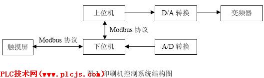

    由于双色印刷机的输入,输出点较多,因此采用了双机通讯。上位机采用V80系列产品M40DR+E16D+E4DA2,主要负责主传动的控制,各机组离合压的控制,以及气泵,气阀的控制等。下位机采用V80系列产品M40DR+E8AD2,主要负责水辊电机的控制,主传动的调速输出,调版电机数据采集等。同时选用了一台eView触摸屏,主要负责水辊电机速度显示,调版显示,以及整机故障显示等。
    系统结构如图1所示:
    其中,上位机与下位机采用了RS485通讯,通讯协议采用Modbus协议。在设计中,每个机组既要考虑到安全控制,包括本位机组的急停,安全按钮;还要考虑方便操作,包括每个机组均应有正点,反点按钮。这样就造成一方面输入点增加很多;另一方面,走线也很不方便。因此,采用双机通讯,可以很好地解决此问题。

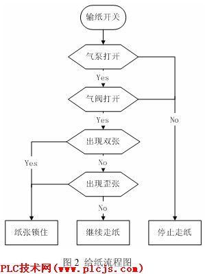

    印刷机整体的电气设计对时间的要求严格,在机器的很多地方装有接近开关,用来检测不同的时间点。在印刷过程中,走纸的好坏是影响机器质量的一个重要环节。所谓纸走的好坏,指的是无歪张,双张等现象,如果有歪张,双张现象,在高速情况下,就会将走坏的纸,卷入机器内,从而破坏胶皮,给用户带来很大损失。
    给纸过程的流程,如图2所示:
    按照上述流程编制的程序,在速度增高至7000r/h 后,会出现歪张锁不住现象,主要是因为光头反应时间和磁铁动作时间滞后造成。为了让电磁铁输出提前,采用中断编程指令的输入输出刷新指令,使电磁铁输出立即执行,提前了电磁铁动作时间,即使在12000r/h 的速度下,也能很好的锁住有故障的纸张。
