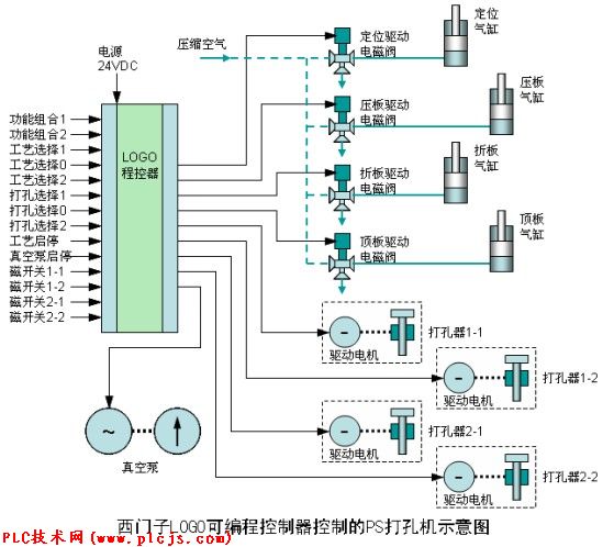

    通过对PS打孔机的功能、工艺过程、结构等特点进行分析论证后,决定采取编制通用控制程序并选择使用的设计方案。通过对LOGO程序的仔细推敲,基本上做到了对于不同机型无需变更程序,只需根据不同的工艺要求选用即可。见下示意图:
三、PS板打孔机 LOGO控制系统的设计描述
    控制系统是以LOGO可编程控制器为控制核心,再配24VDC电源、电源控制开关、断路器、接触器等,该控制系统LOGO可编程控器DI、DO配置及其功能如下:
    ●“I1”工序一:吸风,打孔。打第几那组孔由有“I3”、“I4”位决定。
  ●“I2”工序二:定位、压板、折板、停折板、松压板、顶板、停顶板、放定位。打孔选定必须在0位即“I3”或“I4”位都不选。
  ●“I3”打孔选定:组一。
  ●“I4”打孔选定:组二。
    ●“I1”+“I2”均不选时为自动工序0:例:“I7”+“I8”均不选时为00功能,其工艺过程为为吸风,打孔(打第几那组孔由有I3、I4决定)、停吸风、压板、折板、停折板、松压板、顶板、停顶板。打孔选定必须在“I3”或“I4”位。
