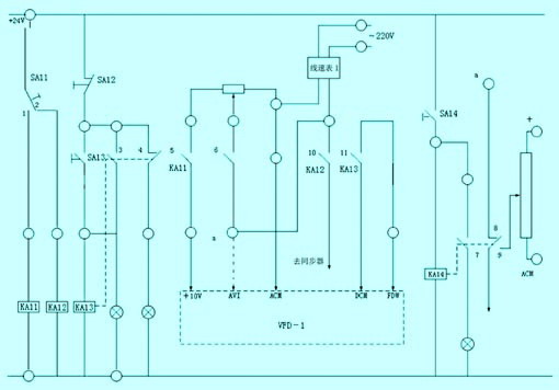

(1) 变频器的启停
如图2所示,以#1单元的变频器控制图为例,SA13为变频器的启动开关,当SA13接通时,运行指示灯LA11亮,停止指示灯LA12灭,此时变频器处于运行状态;当按下变频器停止按钮SA12时,线圈KA13失电,变频器停止运行。
图2     #1 变频器控制图
(2) 统/单调控制
统/单调开关SA11置于统调位置,此时,线圈KA12接通,生产系统处于统调状态,通过同步器,可以使#1~#4同时进行升速和降速调整。当拨到单调位置时,线圈KA12失电,同时线圈KA11通电,进入同步微调状态。这时可以调整该变频器及其以下的单元。
(3) 绷紧
当常开开关SA14闭合,此时线圈KA14通电,此时变频器会从外部得到一个瞬间稍高电压,控制该单元转速提升到正常水平;断开SA14,恢复的统调状态。

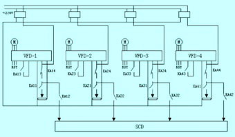

图3为由4个控制单元组成的生产系统接线图。
图3     由4个控制单元组成的控制系统
