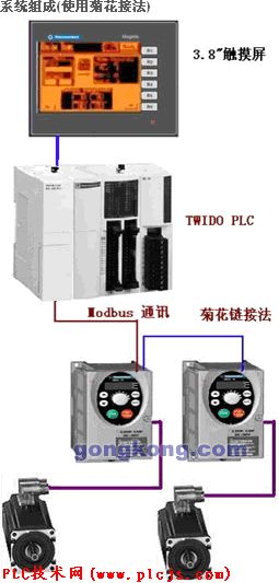

  在电气方面,机器采用PLC和变频调速控制,为了节约成本并减少由于模拟量给定过程中的干扰问题,使用总线通讯,操作面板采用人机界面显示屏,方便参数的设置,并有故障点显示功能。
  TWIDO方案硬件结构

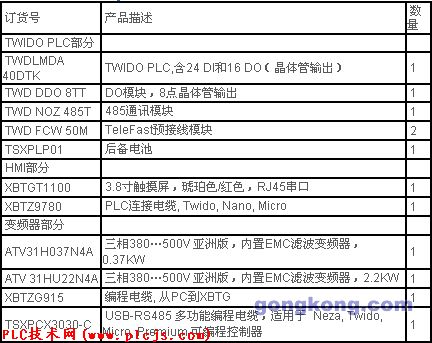

  在该方案中,双相编码器输入将占据CPU模块上的2个DI口,故两路高速双向计数占据4个DI。所以本方案中可以使用的DI 20,DO 24。
  系统组成(使用菊花接法)
  3.8寸的单色触摸屏通过数据线XBTZ968与TWIDO PLC通讯,PLC通过Modbus 总线485通讯对两个ATV31进行控制(速度参数的设定等,读取故障数据),为客户提供一种简洁廉价可靠的控制方式。
