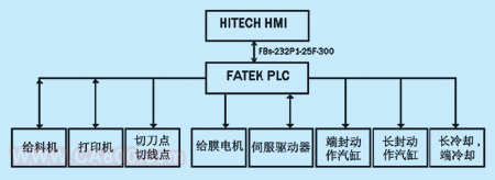

    本控制系统主要介绍的是利用可编程控制器、人机界面、伺服电机实现立式包装机全自动稳定可靠运行,达到准确控制,提高产量和降低成本的目的。
根据现场生产要求,该控制系统主要由三部分组成:
·控制部分:台湾永宏电机股份公司的FATEK可编程控制器(PLC);
·操作部分:台湾泉毅电子公司的HITECH PWS1711-STN2人机界面(HMI);
·执行部分:单片型给料机、日本松下伺服电机、普通打印机、长封/端封汽缸、给膜电机、切刀、点切线刀给等各一台(个)。
系统结构框图如图1所示。
图1      系统结构框图

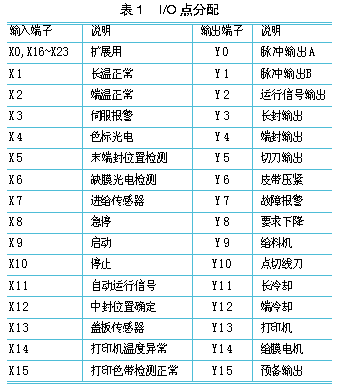

    系统关键的控制器PLC选用的是台湾永宏电机股份公司的FATEK MA系列FBs-40MAT机型,永宏第四代小型机FBs系列是一种有很高性能和价格比的可编程控制器,由于其结构紧凑小巧、执行速度快、功能强大及价格低廉等特点,符合本系统各方面要求。在该系统中,永宏表格式的伺服控制编程方式简而易己地实现了伺服控制,其高速脉冲直接驱动伺服电机。I/O点分配如表1所示:

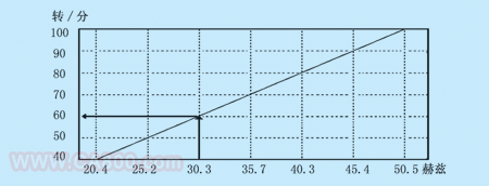

自动供料器按照设定转速来决定其生产袋数,其转速则由变频器编程控制设定的频率值来决定,对应的频率-转速如图2所示。当设定30.3Hz时,则自动送料器以60r/min的速度旋转。
图2     自动供料器Hz-V图

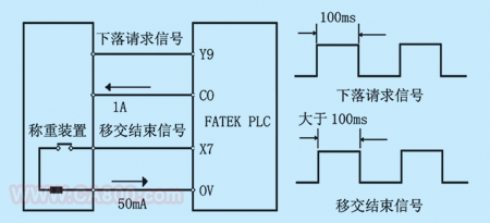

    称重装置又称连锁信号装置,用于与机器相连,其结构原理如图3所示。其中装入信号(下落请求信号)为可变脉冲宽度(一般100ms),下落信号(移交结束信号)为设定脉冲宽度大于100ms。
图3      称重装置结构原理图

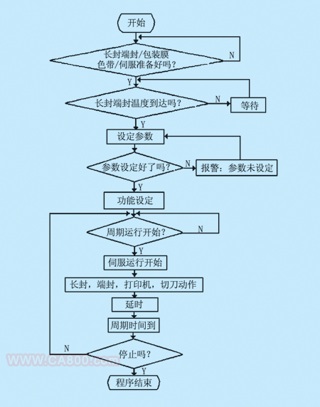

3  控制系统主要工艺流程
    根据现场生产需要,设计如下系统控制流程,如图4所示。
图4     系统控制流程图
