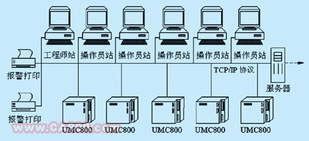

    系统配置图如图1所示。
图1      DCS系统配置图
·UMC800与上位机采用RS485通讯协议实时通信;
·操作员站与工程师站间可以通过TCP/IP协议互访资源;
·工程师站通过服务器可与MIS信息管理层进行资源互访,管理层可以及时看到工程师站中的实时数据、历史数据,报表记录等信息。
