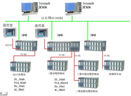

设备主要分布在厂房的一层、二层两个楼面,分主机群冷热水系统、新风空调系统、排气系统、RAH系统、空气处理系统、供水系统、超纯水系统、CDA系统等。系统是以设备所在位置和所属子系统两条线索来管理的。分三个主站,5个从站,1#和2#两个PLC站设触模屏,中心控制室设两台上位机,一用一备。见系统拓扑图。

 温控盘采用触模屏控制,装在PLC控制柜上,可以就地控制各个区域的温度,方便实用。触模屏通过RS485总线和PLC相连,走MODBUS RTU协议,配置方便。
结束语:
 工程投入运行近三年,状态良好。20块PID模块一直在进行精确的温湿度的控制。
