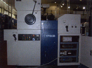

工作原理:
    平版式胶印机是采用各种规格的纸张进行间接印刷。先将需要印刷的图文资料制成胶片底版,再转印到感光的PS金属板上,需要印刷的图文易于粘上油墨,而其他部分粘水而不着墨,PS板装在胶印机的辊简上,其粘上的油墨转印到另一滚筒上的橡皮布上,由橡皮布转印在纸张上。这种间接印刷利用橡皮布的高弹性,能以较小的滚筒压力印出结实的印记,即使极细的印记也能如实地再现于纸面。胶印机主要是由输纸、印刷、水墨供给、打码、收纸等机构所构成,在胶印机的工作过程中,要求输纸平稳,纸张连续不断,送纸必需到位,保证印张的定位精度,在印制彩色图文时,需要多次印刷,重复定位精度要高,否则会出现“重影”,使印张模糊。在印刷过程中要保证水墨平衡,色彩均匀,要求主传动平稳,否则会出现墨杠,需要无级调速,印刷完的印张因为与橡皮布摩擦会产生静电,使纸张吸在一起,要采用静电消除器消除静电,收纸时要把纸张放置整齐,保证印张的’一定高度,自动调整,收纸台下降到极限位置时,要停止输纸并发出报警信号。控制系统配置:操作面板作为操作信号的输入单元,由按钮开关、船形开关、数字拨码盘、电位器组成。在工作过程中对纸张的位置、参数和机械机构的状态进行检测,这些信息是由光电、电感、电容传感器以及行程开关、微动开关提供给控制单元,参与逻辑和数学运算,控制单元足由PLC完成,根据操作输入信号和检测信号运算后发出输出信号,输出信号控制变频器,进行速度控制;控制电磁铁,驱动机械机构完成各 种动作,此外,还有提供电源单元,山电网来的220V电,经过主令开关,空气开关保护,供给PLC、变频器、稳压器使用.
    工作原理是根据机械结构和操作要求设计的。在操作方面:有“手动”和“自动”两种工作方式,前者是用于印刷前的调整工作,机器调整完成以后,就可以进入“自动”工作状态,按规定的程序工作。对电气的要求,需要完成以卜功能.
1.主传动控制
    运行必须平稳,在印刷过程中速度变化需要连续、没有跳变。速度在3000~10000RPh之间无级调速,正、反点车的速度限制在120RPh,洗辊时为6000RPh。

    原先,我们使用集成电路设计成控制电路,采用门电路,触发器,计数器,模拟开关等集成电路,其控制系统稳定可靠,但灵活性差,其优点是成本低,其输入与输出是并行工作的,速度快。但在市场经济的环境下,产品不断地改进与更新,对控制系统不断提出新的要求,集成电路控制系统跟不上发展的需要,开始采用PLC控制。在胶印机中,50g以下纸张的厚度检测和水墨平衡的调节是通过模数转换,经过运算而取出控制信号的,模数转换时间,经查阅有关资料,一般在200us左右,加上传输时间应小于250us,胶印机最高速度按12000RPH计算,一个运行周期为0.3秒,纸张在前规位置停留可供检测的时间约在0.15s左右,模数转换可采用中断方式进行信号的检测,若程序长度为1K,其扫描周期不会大于2ms,可在相邻的扫描周期内检测到纸厚信号,可以在0.15s时间内做出反应动作,而水墨辊的检测无严格时间限制可忽略不考虑。2001年接触到施耐德公司NEZA产品,现在已应用在A45,A46胶印机上,经过调试, 满足了这两个型号产品的技术要求.
NEZA有以下特点:
    NEZA的指令与单片机的各种指令能够一一对应,其功能块与专川功能块应用内容丰富,提供了发送/接收报文和控制数据交换,步进计数器等,给设计控制系统的程序编写带来了很大的方便,尤其是对于熟悉单片机应用的人员,能够充分利用PLC的资源,采用了NEZA后,实现同样的功能,其程序减少了1/5,输入输出点由原来的60点减为40点,编程更加简捷可靠,运行稳定。NEZA提供的功能强,速度较快。NEZA给设计人员提供厂方便,例如输入的公共点,24VDC和0V可选,设计者同时可选用PNP或NPN的输入方式,解决了可任选不同的信号输入方式,也解决了不同等级输入信号电源的问题,节省了外围硬件电路,提高了输入信号的可靠性。相应提高了控制电路的稳定性。系统中提供了日十钟功能,并可提供时钟信号输出,对于配套/—家足有特殊的实用价值。并可确切掌握机器运用中出现问题的信息,对提高和改造产品的质量提供了依据。打印功能完备町提供所有输入,输出及各
    功能块的参数和状态,对编程人员和维护人员提供了方便,对机器的状态一日了然,方便掌握其运用状况和故障的排除。NEZA有很好的性能价格比,在价格上占有很大的优势。现在使用NEZAPLC采购成本降低了1/3。此外,在售后服务和技术支持及时周到,态度诚恳,用户满意。
