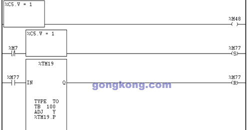

  3.控制要求和程序设计:
  1)手动和自动两种工作状态可自由切换.手动方式时各部件均可通过按钮或人机界面直接操作调整,但其中多个点动按纽需在PLC内转为闭锁按纽,如I1.4手动刮刀,按第一下刮刀向前,按第二下刮刀向后,按第三下刮刀松开复位; 默认为自动方式.
  0表示手动,1表示自动,2表示半自动
  2)自动运行时有三种印花模式,布釉印花,单次印花,重复印花.
  A. 布釉印花:
   当花网下降到位,印花机头停在前面,进砖电眼检测到砖坯时,延时T0升起定位汽缸,T1印花反转,T2刮刀向后到后限位I0.1停,砖坯进入印花机离开进砖电眼时,延时T3停止送砖电机Q0.4,Q0.4停止延时T5升起托铁,托铁下降检测信号下沿延时T6使夹板夹紧,夹板夹紧后延时T7印花电机正转,T8刮刀向前到前限位停止,定位汽缸下降,延时T9,T10,T11依次使刮刀松开,夹板松开,托铁下降,复位准备下块砖印花.
  B. 单次印花:
  单印在花机两边均可印花,当进砖电眼检测到砖坯时,机头不动直到夹板夹紧砖坯机头运转到另一侧限位停止、复位即完成一次印花.
  C. 连续印花:
   连印只能在花机前面开始印花, 当进砖电眼检测到砖坯时,机头不动直到夹板夹紧砖坯,机头运转到另一侧限位反转、刮刀反向到前端限位停止、复位完成一次印花。
  3)在印花过程中,有时会出现断停皮带已停,但后面釉线的砖坯推挤使进砖电眼检测到砖,造成停机,因此在程序中增加了储砖功能,即印花时又检测到砖坯信号,等待印花完成复位再印,清除储砖记录,保证了印花机连续高效的运行.
