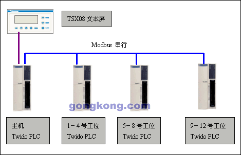

  Twido模块化主机可支持2个RS485通讯端口,CPU上编程端口用来和上位中文文本操作屏TSX08H04M通讯,通讯扩展模块上的第2个通讯端口通过Modbus实现和各配页分站联控,最多24工位,需7套Twido联控输入输出点数接近300个.
  控制系统图如下(以12工位配页机为例):
  Twido PLC-模块化20点+扩展IO
  TSX08H04M四行文本显示器
  变频器ATV58-控制整机传动电机
  ABL7 RP开关电源
  光电开关XU,接近.行程开关
