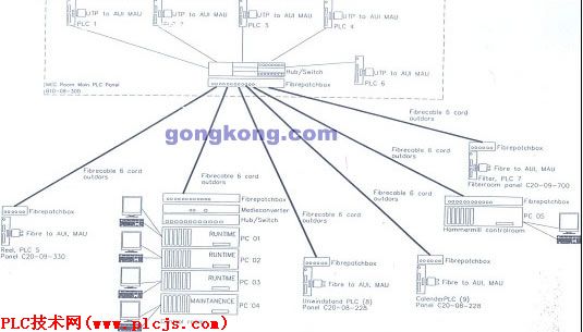

  我公司的生产线控制层共有九台具有以太网功能的A-B可编程序控制器,包括八台PLC5/40E和一台SLC5/04。它们分别控制着:空调(Main Air condition)、原材料准备(Raw material preparation)、松卷机(Tissue Unwinder)、热油加热系统(Hot oil System)、过滤包装系统(Main Filter system)、主线控制系统(Main Line)、打卷系统(Reel)等九个工艺区域。
  六台PLC安装在位于厂房中部的马达控制中心MCC1(Motor Control Center)房间的PLC控制柜内。各PLC的以太网接口都通过双绞线连接到本柜内的网络集线器(HUB)上。另三台PLC安装在设备现场的控制柜内,它们的以太网接口都分别通过光纤也连接到MCC1的集线器(HUB)上。
  台装有A-B RSview32监控软件的PC机安装在中央控制室的PC机控制柜内,它们的以太网接口都连接到本控制柜内的HUB上。一根光缆连接于PLC柜HUB与 PC柜HUB之间,组成工业以太网。该网通过还与企业的Intranet相连,这样一来,通过TCP/IP协议组成网络,构成信息(管理)层。(如下图1 所示)
图1: 控制层和信息层网络示意图
