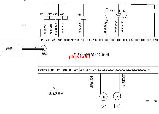

三、硬件接线图
输入输出口定义:
1、E分度热电偶接:AX0+,AX0-
2、风门调节阀接:AY0+,AY0-(4~20mA)——D20
3、油门调节阀接:AY1+,AY1-(4~20mA)——D21
4、风机控制接:Y0
5、油泵控制接:Y1
6、电磁阀控制接:Y2
7、点火控制接:Y3
8、报警输出接:Y4
9、火焰检测输入:X1(M61)
ON——亮,OFF——熄
面板变量:
M50:启动
M51:停止
M52:手动/自动
M53:风机控制
M54:油泵控制
M55:风门+
M56:风门-
M57:油门+
M58:油门-FR01 FR02
M59:电磁阀控制
M60:电点火
