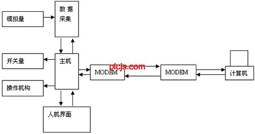

    三、系统的硬件框图
图1系统硬件组成
    输入部分:输入部分包括模拟信号输入和开关信号输入两部分组成。
    模拟信号包括:安装在吸气集管上的吸气压力传感器(0~200PSIG),和安装在排气集管上的排气压力传感器(0~500PSIG)和温度传感器。还有监视系统供电电压的电压传感器。
    开关信号包括:安装在压缩机上的电子热保护(温度探头安装在电机绕组内),安装在压缩机吸气侧的低压开关,安装在压缩机排气侧的高压开关,油位控制器,油压差控制器. 电子热保护根据安装在电机绕组内的温度探头感知的绕组温度的高低,发出一个开关信号,当温度高于设定值时断开控制回路,反之则接通控制回路,主要防止因绕组温度过高而导致的压缩机故障。安装在压缩机吸气侧的低压开关主要用于:当系统进入机械后备状态时,根据吸气压力的高低来控制压缩机的开/停。安装在压缩机排气侧的高压开关则用于:当排气压力超过上限设定值时断开控制回路,停止压缩机的运行,防止由于排气压力过高而造成的压缩机故障。油位控制器:当压缩机的瑞滑油供应不上时(系统油位低于某一设定值时)断开控制回路,停止压缩机的运行,可以有效防止压缩机因缺油干磨导致的损坏。油压差控制器.用于监测半封闭压缩机高低压腔油压差,当油压差太小时将出现润滑油供应不上,影响压缩机的润滑,将导致压缩机干磨。还有监视系统供电电源的相序保护器。
