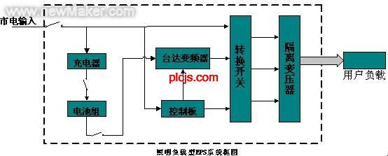

照明负载型EPS系统框图
当市电供电正常的时,市电电源经过EPS的交流旁路和转换开关组成的供电通道、以及隔离变压器向用户的各种应急负载供电。这时用户负载所使用的电源是来自电网的市电电源,因此此时的EPS能够带各种电阻性、电容性和电感性负载。当市电供电中断或者超限时,EPS在很短的时间内,完成了从交流旁路供电到逆变器电池供电的切换操作,同时启动了逆变单元进入工作状态。用户负载使用的电源就是经过隔离变压器的EPS逆变电源。当市电恢复正常工作之后,EPS对逆变器执行自动关机操作,并且完成从逆变器电池供电到交流旁路供电的切换。

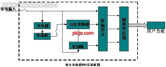

混合负载型EPS一般适用与负载比较复杂的场合,比如宾馆、医院、大型商场等。

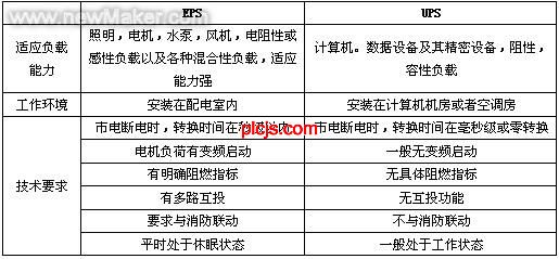

EPS与UPS的主要区别
提到EPS必然会想到了UPS,由于EPS和UPS在应用方面有一定的相同点,因此会对此产生一些混淆,这里简单的介绍一下EPS与UPS的主要区别:
应用的目的不同:UPS除了提供不间断供电外,还兼备了改善市电的品质功能,而EPS则主要解决在紧急情况下的应急供电问题,要求与消防联动。UPS供电要求切换的时间很短很短(0-10ms),EPS则相对比较宽(10-500ms)。UPS以维护信息传输畅通为主要目的,EPS以防范重大灾难事故为主要目的。EPS电压失真度THD要求在线性负载下<1%,非线性负载下<3%.而UPS则<5%。
