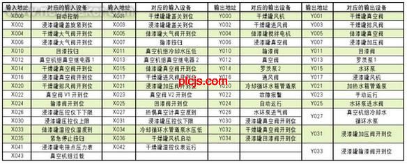

电机、小型变压器、继电器、接触器上都需要用到线圈。这些设备要求线圈具有一些特殊的性能,比如机械强度、绝缘性能、防潮、防腐、耐高温等,一般在线圈表面加涂漆层以达到要求。真空压力浸漆设备就是在真空加压状态下把漆涂到线圈表面的一种设备。与一般的浸漆技术相比,它的主要优点在于漆膜均匀致密,附着牢固,处理后的线圈绝缘性能较好。PLC具有可靠性高、控制功能强、编程方便、易于使用、工作环境要求比较低,广泛用于工业控制。本文主要讨论三菱公司的PLC在真空压力浸漆设备控制中的应用。

在储漆罐大气阀、浸漆罐真空阀、干燥罐真空阀及通风阀关闭的情况下,储漆罐真空阀、真空机组真空阀自动打开,真空机组水环泵进水阀、进气阀自动打开,在冷却水压达到0.1MPa以上时真空机组自动启动,开始对储漆罐抽真空,当真空度达到1333~4000Pa后,停止抽真空,储漆罐真空阀、真空机组真空阀自动关闭,真空机组水环泵进水阀、进气阀自动关闭,真空机组停止运行。保真空1~2h后,开储漆罐大气阀,罐内外压力平衡后,关储漆罐大气阀。
b. 储漆罐加热(用于北方寒冷地区,南方不使用此功能)
触动“启动加热水”按键,加热水管道泵启动,触动“启动搅拌电机”按键,搅拌电机启动,当漆温达到30~50℃时停止加热及搅拌。
c. 浸漆罐装工件
打开浸漆罐的大气阀,按下“液压站油泵电机启动”按钮,启动液压站,按下“浸漆罐罐盖开盖”按钮,打开浸漆罐罐盖,吊装工件进罐。按下“浸漆罐罐盖关盖”按钮,将浸漆罐罐盖关到位,按下“浸漆罐罐盖旋紧”按钮,转箍旋转复位,按下“液压站油泵电机停止”按钮,停止液压站油泵电机,关浸漆罐的大气阀。
d. 浸漆罐预抽真空
在浸漆罐罐盖关闭并旋紧、大气阀、储漆罐真空阀、干燥罐真空阀及通风阀关闭的情况下,浸漆罐真空阀、真空机组真空阀自动打开,真空机组水环泵进水阀、进气阀自动打开。
在冷却水压达到0.1MPa以上时真空机组自动启动,开始对浸漆罐抽真空。当真空度达到400~600Pa后,真空机组自动停止运行,也可以触动“抽真空停止”按键,浸漆罐真空阀、真空机组真空阀自动关闭,真空机组水环泵进水阀、进气阀自动关闭,真空机组停止运行,抽真空过程停止。保真空0.25~0.5h。
e. 输漆
开储漆罐和浸漆罐视孔灯,开储漆罐大气阀,按下“输漆”按钮,输漆阀打开,开始输漆。观察漆面,当到达工艺规定值后,断开“输漆”按钮,输漆阀关闭,停止输漆,关视孔灯。
f. 压力浸漆
打开浸漆罐的大气阀破真空,完毕后关上浸漆罐的大气阀。断开“输漆”、“回漆”按钮,使输漆阀、回漆阀关闭。手动打开浸漆罐旁边的加压阀开始加压。当浸漆罐罐内压力达到0.3~0.4MPa时,手动关闭加压阀。当罐内压力下降到一定值后,又手动打开浸漆罐旁边的加压阀,加压到0.3~0.4MPa,保压0.5~1h后,压力浸漆过程停止。
g. 回漆
开储漆罐和浸漆罐视孔灯,开储漆罐大气阀,控制浸漆罐大气阀使浸漆罐泄压至0.15~0.2MPa按下“回漆”按钮,回漆阀打开开始回漆。观察漆面变化,当漆面接近罐底时,点动“回漆”按钮2~3次,防止压缩空气进入储漆罐。
h. 滴漆
打开浸漆罐的大气阀滴漆,滴干净后关阀。触动“排风”按键,通风阀、浸漆罐真空阀自动打开,排风机自动启动。按下“液压站油泵电机启动”按钮,启动液压站。按下“浸漆罐罐盖旋松”按钮,转箍旋转至开位,按下“浸漆罐罐盖开盖”按钮,打开浸漆罐罐盖至10°,继续滴漆并排除有害气体。滴漆干净后,触动“排风停止”按键,通风阀、浸漆罐真空阀关闭,排风机停止运行。
i. 卸工件
打开浸漆罐大气阀,触动“排风”按键,通风阀、浸漆罐真空阀自动打开,排风机自动启动。按下“浸漆罐罐盖旋松”按钮,转箍旋转至开位,按下“浸漆罐罐盖开盖”按钮,打开浸漆罐罐盖,吊出工件。按下“浸漆罐罐盖关盖”按钮,将浸漆罐罐盖关到位,按下“浸漆罐罐盖旋紧”按钮,转箍旋转复位,按下“液压站油泵电机停止”按钮,停止液压站油泵电机。触动“排风停止”按键,通风阀、浸漆罐真空阀关闭,排风机停止运行。
j. 储漆罐降温保存
启动制冷机组,然后触动“启动搅拌电机”按键,搅拌电机启动。当漆温降到要求温度值后,触动“搅拌停止”按键,停止搅拌,停止制冷机组。
