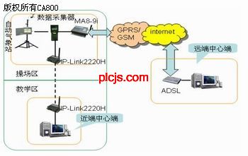

市场需求 北京一六一中学位于天安门旁边,校园内有升平署戏楼古建筑群,是北京市重点文物保护单位。校园内架设有自动气象站,由于系统要求把校园内主机房和北京气象局分别作为两个中心端来进行气象数据采集,都采用GPRS则两端都需要大量的通讯费用,为此,Helicomm基于ZigBee技术开发的气象数据采集系统,采用GPRS+ZigBee技术整合方案,合理节省掉了校园中心端的数据采集费用,得到了客户的认可。
解决方案 如图所示,自动气象站采集的数据向两个中心端同时发送,远端中心端(气象局)采用Helicomm的GPRS数传终端MA8-9i为传输设备,通过GPRS和Internet网络采集气象数据;近端中心端(学校机房)采用Helicomm基于ZigBee技术自主研发的IP-Link2220H数传终端为传输设备,通过其自组的无线mesh网络采集气象数据。每分钟采集一次,一次1K数据,通过中心端软件可以方便快捷的即时查看风速、气温、降雨量等相关参数,合理节省了校园内部的数据采集通讯费用。
其中IP-Link2220H数传终端通过FCC、CE等国际安全认证;带有工业级RS232/485接口;采用DSSS扩频技术,16个信道可供您自由选择;内建CSMA/CA防碰撞机制;低成本、低功耗,且无通讯费用。
为什么选择Helicomm
1、先进的无线Mesh网络,网络路由至少可达20跳,无通讯费用。
2、采用ZigBee技术低成本、功耗低,可由太阳能供电。
3、产品通过FCC、CE等国际安全认证。
4、具有多年的研发与行业经验,自主核心技术,以及在标准ZigBee基础上的客制化能力。
