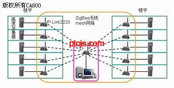

市场需求 随着冬日的临近,北方城市的居民无论是家居还是办公室都开始室内取暖。由于北方城市冬季温度偏低,取暖面广,致使取暖系统多采用集中供暖的方式运行。这种传统的取暖系统基本没有数据参照依据,盲目供暖,往往使取暖使用者感到室内温度不稳,达不到理想需求。有鉴于此,Helicomm基于ZigBee技术开发出冬季室内供暖数据采集系统,合理控制室内温度均衡平稳,有效提高能源利用率,降低取暖成本。
解决方案 如图所示,在楼宇内布置由温度采集器和ZigBee无线数传终端组成的温度采集点,采集的温度数据通过IP-Link2220所组成的ZigBee无线mesh网络把各处的温度数据传回中心端。中心端可根据各方采集的数据进行合理判断,保持取暖用户室内温度均衡稳定,有效利用煤炭等取暖资源。温度采集点架设灵活,可根据具体需求和项目成本灵活架设。
整个网络最多支持65535个节点,IP-Link2220数传终端内建CSMA/CA防碰撞机制,不会因为数据请求点过多造成数据丢失;16个通信信道灵活选择;具有路由功能,极大扩充网络覆盖面积;通讯网络全程无线,且无通讯费用。
