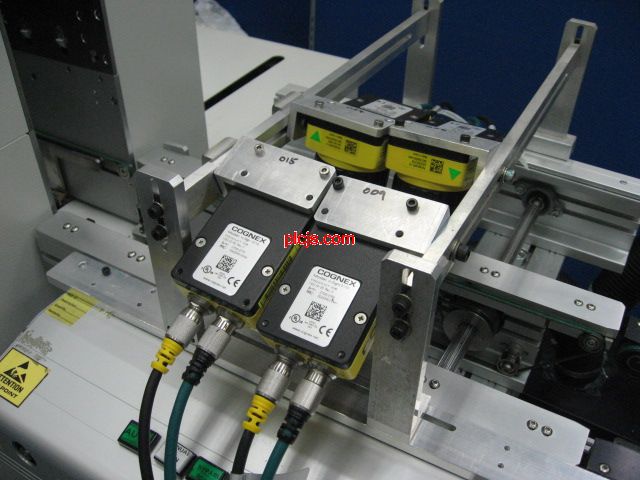

  每个PCB在9条流水线上通过传送带,并标有大小仅为1 mm x 1 mm、包含产品信息的10个字符的Datamatrix编码。工厂的日产量高达40,000个元件,因此部署的读码解决方案应保证百分之百的读取率,从而使流水线不间断地工作并消除停机时间。公司目前的读码解决方案显然无法应对此挑战,因为每周的平均剔除率是10,000个元件,不仅耗费公司的金钱,而且延误了重要产品的上市时间。
能够应对挑战的In-S
ight ID读码器

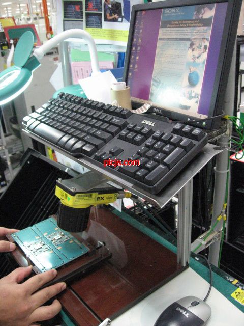

  必须对进行产品装配的每个PCB上标识的序列号进行确认和跟踪。如果读码器不能随流水线上的产品更换进行调整,序列号可能会未被读取,造成数据丢失。没有两个读取点是相同的。照明、环境和元件的放置方式会有很大差别,所以需要在多变的环境下稳定运行的功能强大和灵活的读码设备。
  索尼试验了市场上的不同读码器。最终满足索尼要求的读码器只有康耐视的In-Sight 5110 ID读码器。5110在以下方面优于同类竞争产品:
 高速的解码速度,坚固耐用
 5110提供全新的视角扭曲支持,即使与PCB成倾斜角度也能确保可靠的读码。
 读码器储存工作的方式可以使用不同的暴露值尝试几次读码—与PCB表面进行自我调整,从而增加成功读码的几率。
 产品更换无需对读码器进行再训练
 灵活的多重通信通道
 多样的数据收集—对工厂数据库至关重要
 和同类产品不同,In-Sight 5110可以确保可靠的OCR(原始字符辨识)
百分之百的可靠读码率已帮助索尼一周节省5,000美元
  In-Sight 5110 ID读码器目前安装在9条流水线上,取代了现有读码器。读码时间是每次2秒,而同类竞争产品则超过10秒。读码成功率从95%增加到100%。得益于百分之百的成功读码率,流水线不再因为读码性能不良而停止。无需为了产品重定位或焦点调整而停止流水线。这些因素已帮助索尼一周节省5,000美元(根据每个元件成本RM1.5,每周200,000个元件中5%的失败率计算得出)。公司预期10个月内取得投资回报。
