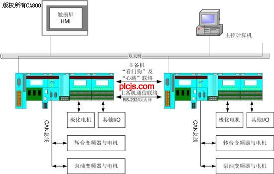

本系统采用贝加莱PCC以及德国伦茨82EV变频器设计实现,根据系统的工作可靠性要求,按照冗余化结构设计,两套系统软硬件对称独立,工作时互为主、备用关系,两套PCC保持相互间在线的同步数据交换,当主用系统出现故障时,备用系统可自动切入工作。该双机热备控制系统主备工作切换速度快,整个伺服系统工作平稳无扰动。

4) 可以支持2套PCC驱动1套I/O的“Y型”工作模式,亦可支持2套PCC驱动2套完全独立的I/O的“H型”工作模式。然而,目前业内的双机热备PLC控制系统均只对“Y型”工作模式提供了支持。
5) 主备PCC切换速度为数十毫秒。
以我公司提供的双机热备航管雷达伺服系统解决方案为例,图示如下:
