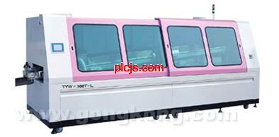

  本文主要结合eView MT5000高性能触摸屏和Kinco K3 PLC,浅谈在其波峰焊机上的成功应用。
  二.MT5000触摸屏和Kinco PLC波峰焊的特点
  与PC式波峰焊机对比,具有PC式波峰焊机的全部功能:定时开关机(可设定一个星
  期)、三段温度曲线采集打印功能、动画显示波峰焊机的工作过程、全自动操作(经济运行和手动运行)。
  优点:触摸屏和PLC可靠性高、抗干扰能力强、易于维护、性价比高。

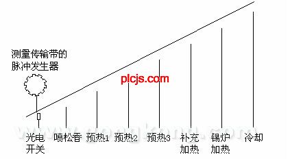

  1. 光电开关检测产品信号,当产品到达喷松香头时,开始喷松香,要求先开气后开松香(延时时间可设定,起喷位置和停止位置可设定)。
  2. 预热1、2、3,补偿加热用PID进行怛温控制,加热温度、上限温度报警、PID开始工作温度(先加热到一定温度,在进行PID控制)可设定,热电偶的温度可以补偿,精度:±2度。
  3.锡炉加热分为上下两层加热,上下两层加热分别设定(上层加热温度、下层加热温度),
  开机后上层开始加热(不用PID控制温度,当加热到设定温度,上层就停止加热)。下层开始加热温度可设定。锡炉由于加热慢(30分钟),要求要有定时开关锡炉的功能。

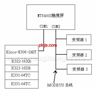

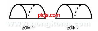

  4. 控制锡液波峰,用两台变频器通过调速控制波峰的高度(分为波峰1、波峰2)。
  当上层温度到达后,波峰才能起来。波峰的相对于PCB板的起停位置是可调的。
  5. 冷却PCB板、抽风、调整传送带的宽度。
  6. 经济运行/手动运行。

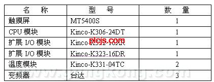

  五. 配置:
  六. 控制系统结构如下:
