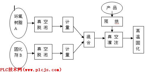

 回扫变压器(FLY BACK TRANSFORMER 简称FBT)则是CRT显示产品的核心元件。回扫变压器的设计制造技术系上世纪90年代从日本引进的专利技术。国内企业大多是消化吸收后结合中国国情进行制造。如今多大规模批量生产。在FBT的制造流程中,环氧树脂的灌封相当重要。其制造过程的优劣直接影响产品的寿命、可靠性。业内将这套专用全自动控制设备称为自动真空灌封系统(AUTO VACUUM CASTING  SYSTEM 简称AVCS)。自动真空灌封系统主要工艺过程参见图1。

如图2所示,主要由脱泡部分、计量混合部分、灌注部分、电气控制部分、预热炉部分和固化炉部分等6部分组成。在灌注工作开始之前首先要进行准备工作,包括上料、脱泡、以及树脂(即A料)和 固 化 剂 ( 即 B 料 ) 配 比 的 调 整 等 ; 准 备 工 作 完 成 之 后 , 便 可 开 始 灌 注 , 灌 注 时 计 量  缸 下 压 , 将 A 料 和 B 料 分 别 由 A 缸 和 B 缸 按 调 整 好 的 配 比 经 计 量 泵 压 入 混 合 器 ,混 合 器 将 A 料 和 B 料 进 行 充 分 混 合 后 送 入 灌 注 室 部 分 ; 在 灌 注 室 部 分 , 混 合 料 由 喷 嘴 注 入 工 件 中 , 其 中 工 件 置 于 托 盘 上 ,经 预 热 炉 预 热 后 驶 入 注 入 室。 每 个 托 盘 上 有 若 干 个 工 位 , 灌 注 完 一 个 工 件 托 盘 向 前移 动 一 个 固 定 位 置,换 一 个 新 的 工 位 ; 装 入 一 个 托 盘 可 连 续 灌 注 45 个 工 件 , 工 件 灌 完 后 需 换 上 新 托 盘 再 继 续 灌 注 。灌 完 后 进 入 固 化 炉 固 化。
