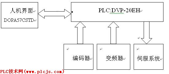

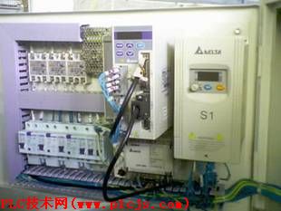

  主机的电气系统主要由可编程控制器(DVP-20EH)、变频器(VFD-015S23)、伺服控制系统(750W)、触摸屏(5.7灰)、封切加热系统、编码器、光电检测等组成。(图1、图2)
图1 电控箱
图2 操作屏

电气控制系统采用台达PLC为核心,整合台达人机、伺服、变频器等来实现包装机的送料和准却封装。参见图3。系统采用PLC通过通讯方式采集变频器的命令频率F和输出频率H,通过求这两个频率的平均值(依此来避免采集单一输出频率时的延时),作为变频器的当前频率,通过计算得到电机的当前速度V,根据机械结构的传动比可以算出当前横切刀的旋转速度R(转/分),作为送膜快慢的依据。电气控制系统中在横封刀轴上安装一个接近开关,位置为横切点的位置。
3.1送模长度
在送膜轴上装一光电开关,在包装膜上黑色光标通过时起作用。在纵封送料系统的主轴安装一个360线编码器,对袋长进行计长(通过PLC高速计数实现)。系统的工作原理就是通过人机界面上对应画面设置袋长(包装膜两个光标之间的距离),袋长设定也可以通过启动系统袋长自动量测来实现,当按下袋长自动量测按钮时伺服以固定的速度启动,驱动纵封系统送料,当光电检测到包装膜的第一个光标的时候开始计长,当运行到下一个光标到来时停止计长,并把计算出来的长度显示到人机上,当按下存储按钮时,就把该长度送进PLC,作为当前封切时包装膜的长度。
3.2横切位置对准
另一个主要的功能是横切位置对准,就是让横切刀在横切的时候准确横切在光标的位置(用户也可以设定其它横切位置),这个分为自动和手动两种对准方式。
(1)自动方式。可以首先通过点动(分别对横切刀和纵封送料点动)把横切刀正好切在包装膜的光标位置,然后按下教学模式开始按钮,伺服以固定的速度启动,驱动纵封系统送料,同时PLC开始计长,当运行到光标位置的时候,伺服送膜停止,并把当前计长数据送到人机当前页上,当按下相对位置存储时,PLC以当前的相对位置进行包装。
