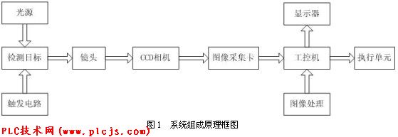

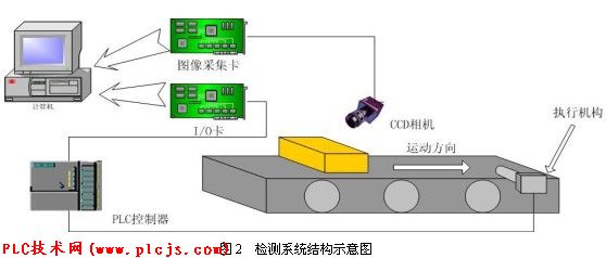

    系统采用线性光源以产生照明能量集中、光强分布均匀的一条光带;采用多个相机对条盒需要检测的各个面进行拍照,以保证检测的全面性;采用外触发模式使各个面的图像分通道进入图像采集单元;经过处理单元对各通道的图像进行复杂的表面检测运算,如果发现任何一个通道的图像存在表面质量缺陷,则对下位机给出控制信号,使执行单元在该不合格条盒通过时将其剔除;系统显示器实时显示各通道图像及其检测结果,并给出缺陷的分析结果。
  系统的图像采集单元包括图像采集卡、D/A转换卡、光源、CCD相机,工业控制计算机作为图像处理单元,以PLC控制系统控制执行单元。

    在机器视觉中,CCD摄像机以其体积小巧、性能可靠、清晰度高等特点得到了广泛应用。按照其所用的CCD器件可分为线阵式和面阵式两大类。线阵式摄像机一次只能获得图像的一行信息,被拍摄的物体必须以直线形式从摄像机前移过,才能获得完整的图像,而面阵式摄像机则可以一次获得整幅图像的信息。在条盒包装质量检测系统中需要一次取得条盒外包装五个面的图像,设计中采用四个面阵式CCD摄像机同步拍照。
图像采集卡是控制摄像机拍照、完成图像采集和数字化、协调整个系统的重要设备。它一般具有以下模块:1.A/D转换模块2.时序及采集控制模块3.图像处理模块4.PCI总线接口及控制模块5.相机控制模块6.数字输入/输出模块。系统设计采用外触发模式对条盒进行拍照,图像采集卡通过TTL信号与外部装置(传感器、光源频闪控制器、PLC等)进行通信,用于响应频闪、拍照和给出剔除信号。
