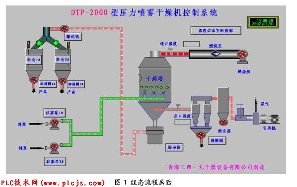

    干燥设备中有许多关键参数如温度、泵压、负压等需要记录和控制,我公司将MCGS成功运用在干燥机的控制上,得到了用户的广泛好评。以抚顺高科高压电瓷责任有限公司DTP-2000低压喷雾干燥机为例,本机整个生产过程采用先进的昆仑TPC嵌入式工业终端电脑监控,昆仑TPC嵌入式工业终端电脑是以研华的嵌入式系统硬件,微软的WINCE操作系统和先进的MCGS嵌入式组态软件为核心,加上液晶屏、触摸屏等外围设备,快速构成的高性能高可靠性的新一代人机界面。通过现场总线与PLC(可编程序控制器)和智能仪表连接进行数据采集,经过组态实现人机界面将整个生产工艺流程进行模拟动态显示,动态显示现场设备的运行状态,并可通过报表、曲线来显示现场温度数据,帮助操作员进行监控操作,对整机的料浆输送系统、雾化系统、产品输送、负压调节等系统进行组态监控,机电一体化操作控制。显示屏为高亮度液晶屏,汉化的用户操作界面,可视性好,操作方便,只需轻轻触摸即可,系统运行稳定、安全可靠。其组态画面如下图1所示。

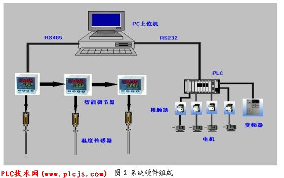

   下位机采用OMRON CPM2A系列PLC,自带RS232通讯接口,可直接和上位机进行通讯,将触摸按钮进行组态,和PLC的输入、输出通道进行连接,即可实现触摸控制。
    温控仪采用宇电AI人工智能调节器,用RS485方式和上位机进行通讯,并在上位机上可修改设定值等相关参数。 硬件连接如下图2所示:
