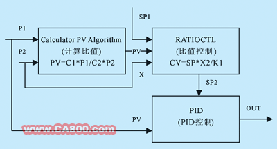

    要实现上述复杂控制系统,必须对TDC-3000系统的控制算法要非常熟悉,并且能进行恰当的应用。这个复杂控制系统除了应用常规算法PID和数据外最主要的是使用了多重串级控制、比率控制、选择性控制、数学模型计算、逻辑控制设定、手动选择等多种高级算法,并且是多种算法相互交叉、相互影响,如何合理的应用好这些算法是本控制的关键。我们采用了“HILOAVG”算法完成HK-3260控制;用“CALCULTR”算法完成KY-2201、KY-2211、FY-3260等数学计算;用“RATIOCTL”算法完成HR-2020、FR-2201、UR-3290等比值控制;用“SWITCH”算法完成HA-2201、HB-2201、HD-2201及HA-2211、HB-2211、HD-2211等选择控制;用“DIGITALCOM”算法HX-2201、HX-2201完成程序选择控制。顺序控制有CL语言编写,采用“DEVICE CONTROL”算法执行。

上面所述复杂控制是由每一个简单回路相互连接构成的,其中用得最多的是比率控制“RATIOCTL”, 如附图所示。现以FR-2201为例介绍的其生成方法。
附图      比率控制连接图
附图中P1为FT-2201(进入一号反应槽的硫酸量),P2为WI-2020(进入一号反应槽的磷矿量),SP1为比率设定值,SP1为硫酸流量设定值,OUT为控制器输出(FY-2201)。
只要我们按照附图的连接方法将各个参数连接起来,就构成了一个完整的比率控制器,其他控制算法的连接也相同。我们把整个复杂回路的全部连接好以后,就完成了这个复杂回路的组态工作。
完成这些组态工作后,我们按照先简单,后复杂的顺序,将直接与调解阀相连的几个回路先投入自动运行,当这些回路运行稳定后,再一次投入串级调节回路、比率调节回路、时间设定回路等,当这些回路都运行良好后,最后投入顺序控制回路。
