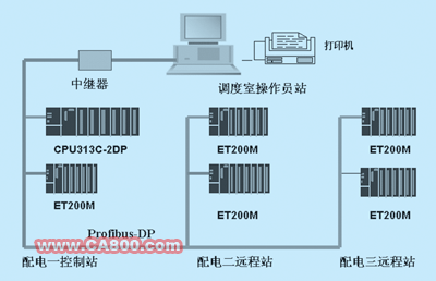

图1     整个系统结构
2  系统概述
    2.1  系统结构
    系统用SIEMENS S7-300系列可编程控制器 CPU313C-2DP作为主站,用ET200M作为从站搭成Profibus-DP现场总线网络,操作员站工控机插有CP5611网卡,也挂接到Profibus-DP现场总线网络上。整个系统结构如图1所示。
    Profibus-DP是主从结构的开放式的工业现场总线,其最大站点可达126个,最大通讯速率12Mbps。Profibus-DP能够实现现场级和车间级之间快速通讯,从I/O到自动化控制装置的信号传输仅为毫秒级,即使在干扰严重的场合,或跨越好几公里的距离,都可以保证通讯的稳定可靠。Profibus-DP总线的传输介质为双绞线或细光缆,进行网络互连时,可以大大节省时间和工作量。
本系统中,Profibus-DP总线将系统CPU、现场分布式I/O以及计算机连接起来,并确保它们之间毫无问题的进行通讯。系统共设置一个控制站,二个远程站,CPU313C-2DP放在控制站,通讯地址为2,其他5个ET200M地址分别为3~7。由于调度室与配电一距离较远,故在二者之间加装中继器一只,这样整个网络通讯波特率可达到1.5Mbps,所有电度计量数据刷新在一秒钟之内轻松完成。在系统运行中,现场电度脉冲值以及所有中间过程变量均保存在CPU313C-2DP的数据寄存器中,这就大大提高了系统的稳定性,保证了计量的准确和连续。
