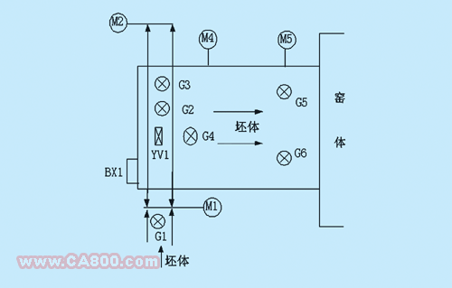

2  入坯工艺流程简介
    如图1所示,图1中:M1、M2为皮带电机,M4、 M5为辊台为电机,G1-G6为光电检测管,YV1为电磁阀,BX1为操作盒。当施釉线或素坯线的坯体经M1电机的传送带送至光电检测管G1位置时,G1动作,M2电机转动,由其传送带将坯体向窑前的辊台上传送,若G1处无坯体时,M2则停止;当坯体送至G2时,M1停止,送至G3时M2停止,同时电磁阀YV1得电,M2的皮带支撑架下落,坯体由窑前的辊台变速电机M4、M5驱动,由辊子传动送向窑内;至G4时,YV1失电,皮带被升起,M1电机启动,重复上述过程。

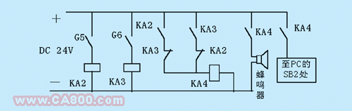

    该单层辊道窑既可作为产品的釉烧,又可作为素烧。当作为素烧时,传送带上的坯体是素坯,机械强度低于釉坯,工艺要求无碰伤等;当作为釉烧时,工艺上还要求严禁坯体层叠等。因此在传送过程中,应运行平稳,衔接处过渡自然,皮带升降缓慢。这些要求可以从调整传送带和对电机的控制方式(如采用变频调速)、以及对电磁阀的改造来解决。但是由电机M4、M5控制的辊台辊子,由于长期工作在较高的温度环境下,不可避免地会产生弯曲变形等,使入窑坯体排列紊乱,甚至层叠粘连而产生废品。通常这一现象由人工来监控,费时费力,笔者在图1中增加了两个光电检测管G5、G6,与报警电路及PLC相连,成功地实现了自动监控,如图2所示。

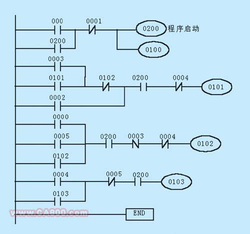

(3) 电机M2频繁点动影响寿命
本生产线未设置大型储坯器,当坯体供应不连续时,电机M2的等待时间太短,频繁启动而发热,曾烧坏一台。其问题出在编程上,从原梯形可以看出(如图3所示),G1处一有坯体M2便动作一次。应改为若坯体到达G2处,且G1处有坯体时,停M1;否则M1继续转动,使坯体供应连续。
