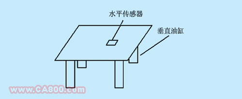

2  四点式平台的调平方法
    图1是四点式承载平台示意图。按照对称矩形方式,采用4个垂直油缸来支撑平台。这种支撑形式具有稳定性好、抗倾覆能力强等优点,因此被广泛用于机动火炮的发射过程[2]。
图1      四点式承载平台示意图

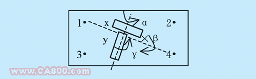

    调平系统中水平传感器安装如图2所示,水平传感器与平台的一条对角支点连线平行安装。平台有4个支点,平台重心不在两水平传感器交叉点上。如图2所示,2个方向倾角为α和β,传感器夹角为γ,则平台的倾斜度θ可以由α和β合成为:
如果2个方向的控制精度为±δ,则调平后平台的水平误差为:
    从(2)式可以得到,控制度δ一定,当γ=90°时,平台的水平误差θ取最小值,因此在大多数的调平系统中,两个传感器都互相垂直安装。此时
    也就是说,两边的水平控制度应为整个平台水平控制度的,比如要求整个平台的倾斜度为2′,则控制时2个方向的控制度应该为。
图2      传感器安装示意图
    根据水平传感器测出的水平倾角可以判断出4个支承点的高低,找出最高点,按照“只升不降”的原则,采用升调平技术,把其他3个支点升高至与最高点处于同一水平面后,调平过程结束。其技术关键是如何根据2个水平倾角决定各支点应该升高的高度,以及采用哪种方法去精确控制各支点升高的高度。
