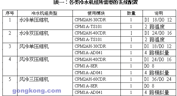

  系统构成见下表:
  上述配置表为一般通用型配置,其中风冷机组中,由于涉及到压力测量,所以模拟量 输入采用电流/电压型输入模块;对于水冷冷水机组,一般考虑 2 路温度输入,如果需要增 加温度测点,可以将 TS101 模块换成 TS102 模块,这样可以将温度输入点增加到 4 路。每 套 PLC 的 CPU 单元上有两个通讯接口,一个供与触摸屏进行连接,另外一个可以连接到远 程计算机实现远程监控。
  由于 OMRON 的 PLC 产品通用性很强,很多公司的触摸屏都可以和它通讯连接,因此可 以根据价格、功能和技术特点来选择相应的触摸屏产品与 PLC 配套使用。
  对于其他有特殊要求,或设计中需要增加模拟量和数字量的情况,还可以酌情增加其 他相应的扩充模块以满足要求。
