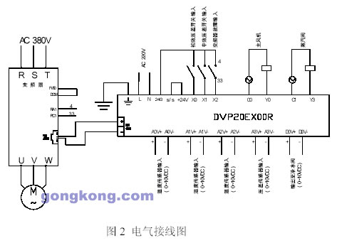

  系统基本配置:  台达程控器 DVP20EX00R2、
           台达变频器 VFD150F43A
           人机界面 TD210

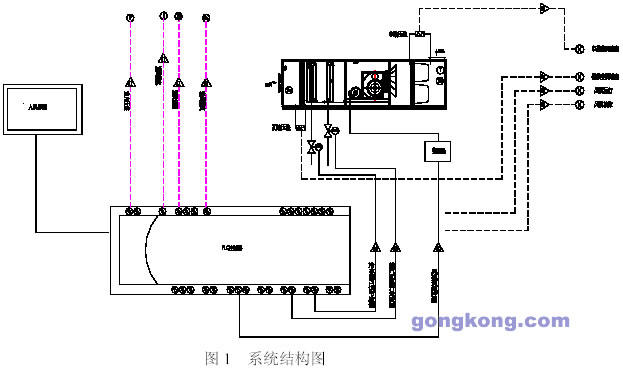

    PLC是空调风柜的主控器,完成机组的参数采集、故障检测和流程控制功能,这款PLC 的特殊之处在于开关量为8 入6 出、模拟量为4 入2 出,是一种混合型的PLC,能直接采集温度模拟信号,即可直接连接温湿度传感器(0~10V 或4~20mA),实现根据现场采集的温湿度值对蒸汽阀、冷水阀进行控制,并根据室内正压差的变动调节变频器的频率(即调节风机转速);人机界面采用文本显示器TD210(黑白3 寸),可进行控制系统起停、参数修改、故障报警、系统状态信息显示等功能。
  一、简介
    首先根据系统结构图(图1)选择PLC、变频器、人机界面以及各种电气元件,然后绘出电气接线图(图2),并编制PLC程序,最后根据所需要的控制、监控功能设计人机界面画面。
    由图1 可知,PLC 所需的开关量点数为3 入2 出、模拟量点数为3 入1 出,因此我选择了台达PLC DVP20EX00R2。选定好PLC后,根据给出的电气接线图(图2)用WPL2.08软件编辑程序(见附件程序);然后使用TD210V36 软件编辑人机界面。

  1、初始状态
  主风机、变频器、蒸汽阀、冷水阀为关闭状态。
  2、启动
  ㈠ 根据新风温度与界面设定的新风换季温度对比:
  ① 当新风温度大于新风换季温度时为夏季工况;
  ② 当新风温度小于新风换季温度时为冬季工况;
  ㈡ 按下“开机”按钮后,变频器带动主风机起动,变频器频率以界面所设定的下限频率运行,30 秒后所有电气元件根据冬季/夏季工况的不同进入不同的自动调节状态;
  3、运行状态
  ㈠ 变频器频率由室内正压差P控制,当P=设定值Po±范围值△P内时,变频器频率在下限频率和上限频率之间自动调节;
  ㈡ 冷水电动阀由送风湿度RH控制,当送风湿度RH=设定值RHo±范围值△RH内时,自动调节比例积分电动阀,冬季工况不开冷水阀;
  ㈢ 蒸汽比例积分电动阀由送风温度Ts控制,当送风温度Ts=设定值Tso±范围值△t内时,自动调节再生蒸汽比例积分电动阀;
  4、报警控制
  当主风机过流报警或室内正压差报警发生时,执行故障停机程序,人机界面自动进入故障报警画面,且相应的报警指示灯亮,当故障解除后,按“复位”键报警指示灯熄灭。
  5、停机
  ㈠ 正常停机
  停机时,先关闭冷水阀和蒸汽阀,延时4分钟后停止风机和变频器。
  ㈡ 故障现象
    ① 出现主风机过流报警时,执行正常停机程序,人机界面自动显示报警画面,且相应的指示灯亮,故障解除后按“复位”键,报警指示灯熄灭;
    ② 当室内正压差>上限值(界面设定)时,执行正常停机程序,人机界面自动显示报警画面,且相应的指示灯亮,故障解除后按“复位”键,报警指示灯熄灭;
    ③ 出现初效过滤网压差报警和中效过滤网压差报警时,系统不停机,人机界面自动显示报警画面,且相应的指示灯亮,故障解除后按“复位”键,报警指示灯熄灭。
