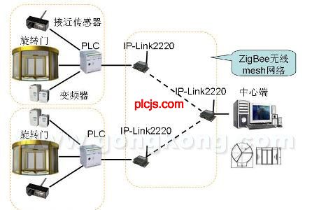

  市场需求 自动旋转门为企业办公楼宇的门户,在很多任务业仓库等场所应用也十分广泛。很多旋转门都采用自动旋转功能方便出入的人通行,但是控制不当也极易造成事故,伤人事件屡屡发生;再有就是很多自动旋转门对货物进入等条件下要求其放慢速度,待过后自动恢复正常旋转速度等事件应付的不是很好,对设备损耗极大,如不对旋转门自动控制系统进行实时监控,采取适当措施,极易损耗设备寿命。
  解决方案 此方案采用ZigBee技术为主要无线通讯技术,连接PLC进行远端数据采集和远程控制,旋转门带有接近传感器和防夹传感器,提高能源利用效率并且防止夹人造成意外;PLC接有变频器,当有货物进入或者残疾人进入要求旋转门放慢速度,过后又要求其按常规速度旋转,防止电动机的负载变化过大、过电流现象发生频繁现象对设备的过量损耗。
  系统结构如图所示,旋转门周围的传感器和变频器等设备连接PLC,由PLC进行整体控制,并且采集传感器等设备的数值通过ZigBee自组无线mesh网络传递给中心端监控室,控制室也可以通过ZigBee无线mesh网络和PLC对旋转门进行远端控制,实时监控。
