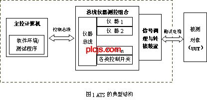

  通用化自动测试系统(ATS)主要由图1所示的三个部分组成:主控计算机、总线仪器测控组合、信号调理与转接装置。其中“主控计算机”中的软件主要包括操作系统、编译器、测试执行程序(TP)。“总线仪器测控组合”中主要包括模块化测试测量仪器、各类控制开关、通讯总线等。“信号调理与转接装置”主要包括各类测量与激励控制信号的转接与适配。
  主控计算机及系统软件提供TP的开发与运行环境,并通过控制总线控制测试测量仪器完成TP的执行、取回测试数据,生成测试报表。
ATS的典型结构
  值得一提的是,作为通用化的测试系统应该具有一个开放式的结构,系统软、硬件各组成部分均进行模块化分割,各模块之间应该是通过标准接口(或协议)相互联系。为了保证系统的灵活性,同时充分发挥设计人员的创造力,只需从接口上对开放式系统进行定义,而不需要定义各模块的内部具体实现,同时还要考虑到系统功能的可扩充性和技术的可升级性。因此,作为通用测试系统两大重要组成部分的硬件系统和软件系统均需要具备灵活、开放的体系结构与接口设计。

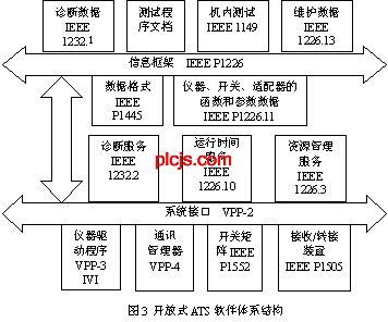

  自动测试系统的软件是TPS的重要组成部分,直接影响通用测试系统的性能和效率。自动测试软件结构也有相应的标准。如图3所示,开放式ATS体系结构中包含了多种标准的开放式软件接口关系。IEEE 1226中的测试基础框架(TFF)定义了开发和执行测试程序和测试流程的一系列接口,软件功能模块通过这些接口实现信息交换,这些带有标准接口的功能模块组成了测试基础框架。但是标准并没有定义这些模块的实现,留给开发者很大的自由度,使之可以用C/C++或ATLAS等语言实现TFF。
开放式ATS软件体系结构
