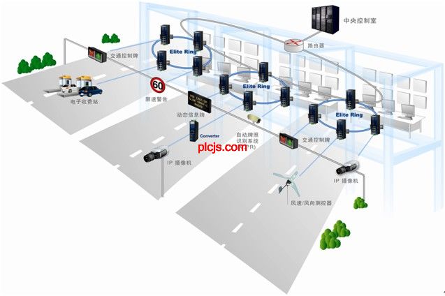

工业以太网的稳定和持续工作能力可以通过SUNIX ELITE Ring 技术来解决,其网络故障恢复时间 <10ms, 在使用SUNIX 的ESW-08062-SSC 管理型交换机时,其设计有总共28个次级控制面板,每个控制面板拥有4条冗余环路。这些控制面板被沿途安置在整个高速路上并且互相连接,最后通过导轨技术连接到核心路由器上。光纤到以太网通讯转换器此处被用来作为连接 DI & DV 设备使用。
应用示意图:

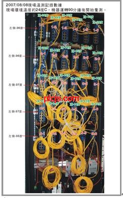

“此次工程是台北对整个台湾供应商进行统一招标采购的,在经过近一个月的模拟环境测试下,SUNIX淘汰众多的知名品牌傲立群雄脱颖而出,被指定为此次工程不二之选 ,其高效稳定,散热快,操作方便的特性得到一致的好评。
测试现场图
