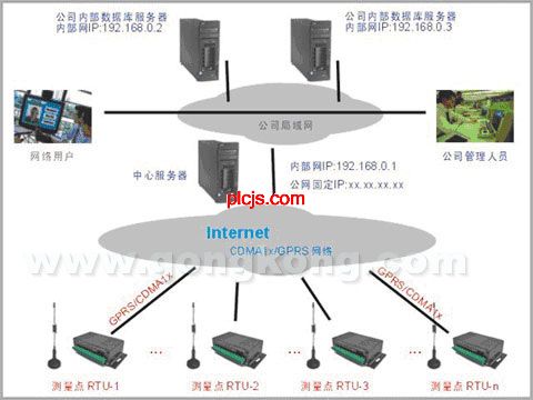

  现场流量数据的实时采集,通过GPRS/CDMA方式发送到监控中心。现场流量计量仪表和压力表可以通过RS-485接口,也可以通过模拟量接口和威控科技智能无线测控终端RTU-2600相连接。数据采集到RTU-2600中后,经过数据打包,再利用无线通讯的方式(GPRS/CDMA)发送到远端的监控中心服务器上,监控中心服务器装有服务器端软件,对接收的数据进行存储、分析、显示。出于对信息安全、科学管理的需要,给有数据访问需求的部门或人员配置访问数据的不同用户名和权限,用户通过IE实时查看并配置监测到的现场数据。另一方面,现场检测的数据通过RTU-2600内部的程序设定可以直接发送到相关管理人员的移动电话上,通过这种主动的方式实现随时随地汇报现场信息。
  三、系统结构图:
