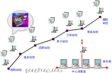

  中原油田—洛阳炼油厂输油管线(以下简称中洛线)是80年代初期建设原油输送管线,东起中原油田濮阳首站,西至洛阳末站,中间经滑县泵站、卫辉泵站、新乡泵站、武陟泵站、温县泵站共五个中间站,全长255公里,采用油罐—泵—油罐的输送方式,每年输送250万吨原油。原油的生产管理方式是用一台8通道无纸记录仪记录泵站内的生产参数,以人工方式启停泵,值班人员将生产运行和设备的使用情况用电话告知新乡调度中心,徐州输油管理局只能通过打电话方式才能了解中洛线的运行状况。

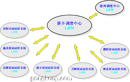

  中洛线SCADA控制系统简介
  中洛线SNAP SCADA系统分为就地控制层、泵站控制层,新乡调度中心远控,徐州管理中心远程监视四级控制模式,泵站控制层与调度中心采用2MBPS数字与33.6KBPS模拟通讯相互热备份,而调度中心与徐州管理中心采用33.6KBPS模拟通讯方式。
  其中,就地控制层可实现在紧急状态的自动联锁保护停泵,是独立于计算机控制系统之外的保护系统,它包括:管线超高压保护、管线超低压保护、泄漏保护等等;
  泵站控制层实现对输油泵机组、储罐、进出站管线及阀组、加热炉、清管球收发装置、电气装置等设备的状态监控与报警;具备进出站压力PID调节、生产设备异常保护与报警;上传生产信息和数据并接受调度中心下达的指令等功能。
新乡调度中心是对中洛线生产运行的直接监管者,通过微波系统将各泵站控制层的生产信息和数据集中显示并保存,监视各站的工艺设备、电气设备的运行状况,实现全线密闭输油。同时,可以实现远程启泵、停泵、顺序停输等功能。
  调度中心可对全线压力状况进行仿真模拟,可以分析压力波的变化趋势,实施水击超前保护,并动态记录保护时20分钟以内的压力变化趋势。
  全线泄漏检测与定位系统可根据管线的压力波分析对管线泄漏状况进行分析与定位,而优化运行系统可以实现全线的生产优化运行。

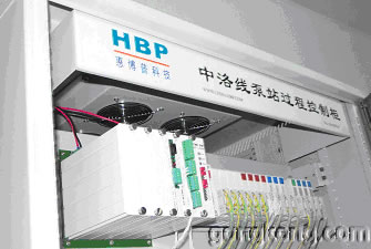

  站控系统由SNAP I/O、SNAP LCM4控制器、操作员工作站、打印设备、通信设备、防雷设备等组成。全部7个泵站站控系统共实现模拟量参数采控700余点;数字量参数采控970余点。
  SNAP I/O是美国OPTO 22公司新一代的智能模块。它的I/O端与现场端具有4000V光电隔离,模拟量采集模块有15位以上的分辨率,每个模块2-4路输入/输出,且有状态/故障指示灯,PID运算及事件联锁直接在智能底板上运行。当发生故障时,方便更换SNAP I/O 模块,使系统具有更好的可靠性和可维护性。
过程控制器
  ·CPU 32位Motorola 处理器 带IEEE数字浮点协处理器
  ·CPU时钟 33MHz
  ·RAM内存 4 MB
  ·Flash EEPROM 2 MB
  ·串口 4个
  高性能SNAP LC-M4控制器用于运行各站控系统的控制方案,SNAP LC-M4控制器通过100Mbps以太网卡接入站控局域网,与I/O端的通信速率为115.2Kbps,其中一个232串口连接调制解调器并以50毫秒为周期上传管线泄漏分析所需数据;一个485串口连入加热炉数据,一个485串口连入电气系统过来的电气参数。
  每个泵站内设有两台SNAP LC-M4控制器,两台互为热备用。

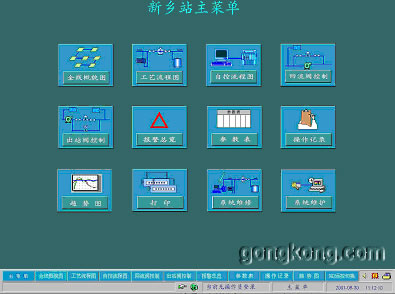

  操作员工作站
  操作员工作站基于Microsoft Windows NT 4.0 SP4中文操作系统,上面运行OptoDisplay 3.1d。操作员工作站采用灵活简便的人机交互界面,可实现:

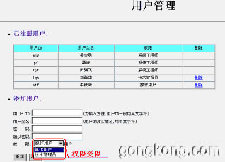

  ○ 分级登录。分操作员/系统维护工程师/系统管理员三级,各级用户可在登录后修改自已的登录密码。
  ○ 站控/远控切换。系统管理员可通过远端暂停本站控制,实现远控。
  ○ 用户管理。系统维护工程师可以在登录后,增删操作员用户,同样,系统管理员可对系统维护工程师进行管理。

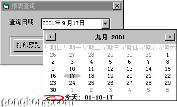

○ 数据保存及自动打印。数据可自动保存在SQL数据库中,打印可按用户设定的时间自动打印或人工打印,打印时可选择预览功能。

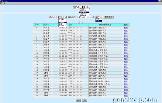

  ○ 事件管理功能。用户可查看不同时期的报警记录,操作员对泵/阀的操作记录,各种登录记录等。
○ 其它泵站数据监视。通过网络可以检测其它泵站的生产参数及运行状况。
每个泵站站控系统都是一个独立的控制及管理系统。它们拥有自已的硬盘和内存,有本地的实时和历史数据库,有手动调节及系统自保护功能。如果出现站间通信故障,站控控制系统将接管调度中心的控制而进入单站控制模式。

  通信设备
  每个站控制系统都是一个10/100M局域网,局域网通过路由器与微波设备相连,连接方式有数字方式和模拟两种,并互为备用。数字通信方式的传输速率可达2Mbps,模拟通信方式可达33.6Kbps。

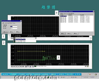

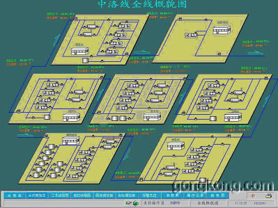

  调度员工作站
  调度员工作站,采用Microsoft Windows NT 4.0 Workstation作为操作系统,应用程序运行Opto Display 3.1d,每台调度员工作站具有相同的功能,互为备用。
  调度员工作站具有的主要功能有:
  ○ 显示中洛线全线概貌:
  ○ 各站场概貌及动态实时工艺流程图的生成;
  ○ 各站场电气参数显示;
  ○ 报警、事件生成、通信状态、诊断、故障显示;
  ○ 动态趋势、历史曲线图显示;
  ○ 水击分析及优化分析;
  ○ 具有全线启输、顺序停输、紧急停输等功能;
  ○ 调度员工作站支持安全权限设定,包括:操作员级、运行维护级、工程师级等。

  网络与通信设备
  新乡调度中心局域网系统可与新乡办公局域网相连,并作为新乡办公局域网上的一个节点,实现数据共享。
  徐州调度管理中心
  徐州管理中心是对管道局各条线路实现集中管理的数据中心,对中洛线的生产运行和设备状况进行数据采集和远程监视。
