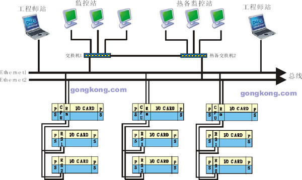

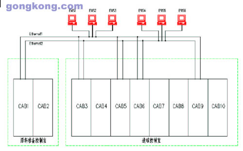

关键词:OPEN_2000、PLC、OPEN VIEW、冗余以太网。 应用背景:四川省攀枝花钢城企业总公司球团厂始建于2004 年3 月,于同年年底投入运行,首创同类行业的从设计到投入运行时间最短,厂区结构最紧凑,施工难度最大,堪称典型的微雕之作,氧化球团矿的生产能力为120 万t/年,由于氧化球团具有先进、复杂的生产工艺过程,所以对自动控制系统的要求也十分严格,攀钢球团厂的控制系统部分采用了OPEN_2000 PLC 硬件和配套的OPEN VIEW 监控软件。 OPEN_2000 处理器采用先进的32 位CPU,配置嵌入式实时多任务操作系统,支持模块网络热备冗余、热插拔技术,功能强大的CPU 模块拥有超大存储容量,并可支持多种通信接口RS232、RS485、以太网。可实现采集、运算、逻辑、定时、控制、通讯等功能,其程序开发方便,可与上位机组成控制系统,实现集散控制,与常用的可编程控制器PLC 相比,它在处理速度上显著提高,硬件冗余CPU 同步速率更快。 OPEN_2000 CPU 和I/O 模块的组合可以形成多种工作方式,本地、扩展、远程工作方式分别对应于小、中、大型控制系统均有其完备的解决方案,可广泛应用于电力、冶金、机械、化工自动化控制。 系统运行在WINDOWS2000 环境下,组态软件采用OPEN VIEW3.6,上位机与下位机OPEN_2000 通讯使用Modicon modbus TCP/IP 驱动,数据库与下位机通讯采用PORTserver 方式,SERVER 与下位机进行数据交换,两台CLIENT 读取SERVER 的状态数据,以提高上位机与下位机的网络通讯速度。系统架构:攀钢球团厂自动控制系统的网络架构图如下图所示: ![]() 整个控制系统包括总线为全冗余式设计,本系统采用了5 套OPEN_2000 处理器,6 台监控站(其中3 台为热备监控站),2 台工程师站,2 台交换机(互为热备),双以太网地址总线;按现场控制室位置分为本地和远程控制站,其中本地控制站在主控制室车间,远程控制站在干配控制室车间,本地和远程控制站之间采用光纤通讯,按被控信号主要分为数字量信号控制和模拟量信号控制。 两套监控站均设置在主控室,每套监控站中有一台作为SERVER,另外两台为CLIENT上位机监控由OPEN VIEW 软件实现。 PLC 站配置: 本系统共架设10 个PLC 控制站,分别在造球控制室和原料准备控制室,如下图所示: ![]() CAB1-10 为控制柜体编号; 原料准备控制室CAB1、CAB2, 造球控制室CAB3-CAB10。 系统配置 监控站:研华工控机PⅣ2.0G,512M 内存,80G 硬盘,19″LED 显示器 工程师站:DELL1.8G 笔记本两台 控制系统:OPEN_2000 控制系统 操作系统:WINDOWS2000 组态软件:OPEN VIEW 组态软件8 套 激光打印机一台 3COM 交换机两台 工艺流程 以下为工艺设备流程图: ![]() 控制系统划分: Y 原料系统 P 干配系统 Q 造球焙烧系统 R 润磨系统 C 成品系统 S 灰尘输送系统 D 电除尘系统 F 风机系统 H 回热风除尘系统 攀钢球团控制系统分为以上9 个子系统,涉及画面多达80 多个,在此就不一一赘述,以下简单介绍系统的基本功能如下: 系统功能 1. 开关量数据采集与处理,按系统实现联锁控制,如:顺序启动、顺序停车、紧 急停车、故障停车等功能。 2. 仪表量数据采集与计算,模拟量的显示、控制,如:温度、压力、流量、热电 偶、热电阻等,模拟量的智能PID 控制,如变频设备等。 3. 重要参数显示实时趋势曲线及历史趋势曲线; 4. 过程变量数值的报警、记录及打印; 5. 生产数据报表打印 6. 系统自诊断,对现有OPEN_2000 架构的所有硬件设备进行实时监控; 结束语 攀钢球团控制系统自投运以来运行稳定,由于拥有较高的自动化程度,实现了全自动化生产,日产量4000 吨左右,OPEN_2000 完善的架构和多种接口的通讯使得系统的维护更加方便,操作界面简单明了,操作工能在短时间内轻松驾驭,支持多种编程语言使得开发更加灵活实用,目前OPEN_2000 系统有多种包括大、中、小型控制系统的解决方案,,曾多次成功应用于烧结、选矿等控制领域。 作者:王跃龙 鞍山智汇标准控制有限公司 地址:辽宁鞍山铁西西解放路91 号左1-1 邮编:114011 电话:0412-8211112 E-mail:elongfly@163.com 网址:http://www.zhkz.com |
