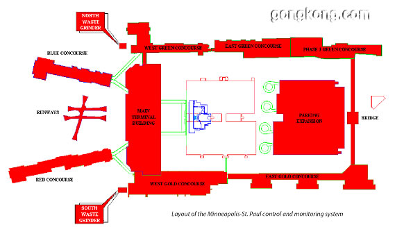

美国明尼苏达州Minneapolis-St.Paul国际机场(以下简称:MSP)位于市区的南面,占地3400英亩,有两座航站楼,76个登机口,三条跑道和超过17000个泊车位.它服务于13家客运公司,19家货运公司和3家国际运输公司。它的高峰客运量每年超过3千5百万人次,最近成为本国排名第7的客运繁忙机场。
  该机场目前正在实施MSP-2010五年计划的中间. 这是一个28亿美元的扩建计划,包括: 改进航站楼,停机坪,泊车设施和道路。已经完成的改造包括自动扶梯的辅助系统和3500平方英尺会议中心,其他的改造还包括几个重要的自动化供排水系统。

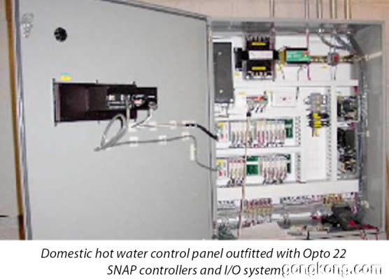

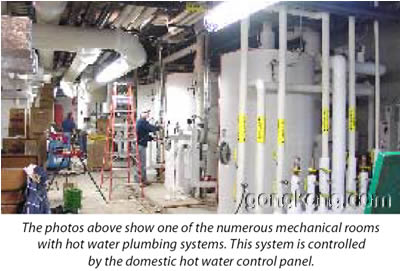

   作为工业自动化领域的专业公司, 明尼苏达控制公司一直在使用OPTO 22 产品做机场内部和对外热水供应的控制和监控,包括用热水的主航站楼及其各个大厅、廊道、餐厅、客房等等。他们用到的OPTO 22 产品包括:G4系列I/O 模块,B100智能板和SNAP-LCM4(配光纤中继器)。这些产品还用于机场停车场的许多自动化洗车设施中, 以确保热水和清洗液的配比适当。
此外,机场内由OPTO 22 产品进行自动控制的另一个重要系统是飞机污水及污物粉碎处理系统。它用于处理飞机卫生间里面的所有污水, 使其达标后再排入城市生活污水系统。不同的航线区都已经建成了大量的污水处理站,以满足各个航空公司的服务需求。

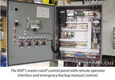

   现在,航站楼的污水处理关断系统已经实现自动控制。MSP负责卫生设施的Tim Fox先生解释说: “最初所有来自航站楼的污水都流入位于航站楼地下的大型缓冲池和管道, 再用泵抽出注入到城市生活污水系统。但是, 随着形势发展和规模扩大, 许多地下场所用做办公和仓储。这些地方的任何一点阻塞都将造成严重的生态危害, 这使得机场成为工会,OSHA和其他机构检查和审查的重点目标。”
安装了污水处理关断系统后, 只要检测到故障状态就立即关断所有的污水系统, 同时供水管线出现紧急状态报警。
   Fox说:“在这里有了这样一个安全支持系统, 不仅满足了环保要求, 而且让我们紧张的头绪放松许多。”
