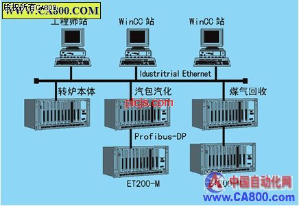

转炉自动控制系统采用3台SIMATIC S7-400-414-2 PLC 主站分别完成实现转炉本体控制、汽包汽化和煤气回收及风机控制,其配置主要有主机架、扩展机架、电源、CPU、接口模块、通信模块,以及数字量和模拟量输入/输出模块等。3台主站之间通过以太网完成数据通讯。汽包汽化和煤气回收PLC主站共下设2个ET200-M远程从站,通过工业现场总线Profibus-DP完成主从通讯。1台工程师站用于完成系统的开发设计,2台操作员站完成整个生产过程监控。自动控制系统构成如图1所示。
