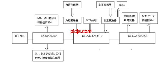

  2套设备控制部分的原理相同,主要由1台西门子的S7-200 PLC(扩展了1个模拟量输入模块EM231和1个模拟量输出模块EM232)。1台西门子的触摸屏TP170A,2台ABB变频器,还有称重传感器,力距传感器,速度传感器等组成。如图4所示,图中M1为给料机,M2为流量计。
图4 科氏力控制系统示意图
  PLC的型号为CPU222,属于小型PLC, 但其指令功能非常丰富,能完成各种复杂控制功能。它具有8输入/6输出,共14个数字量I/O点。控制程序采用STEP-7 Micro/Win32 V4.0 SP3编程软件开发。
  触摸屏作为人机对话窗口,用于修改系统的工作参数,监控系统的工作过程。它防护等级高(IP65),可用于恶劣的工作环境。触摸屏的使用省去了复杂的控制面板和仪表显示 。TP170A通过Protool/Pro cs V6.0为其组态。以通讯的方式读取PLC内部相应寄存器上的数据、状态及工作参数。
  本控制方案中主要作用是从现场启动设备,整定内部参数,显示瞬时流量、累计流量,输入参数的设定,上下限报警值的设定,流量实时趋势曲线,在调试变频器时,也可以通过趋势来观察效果。TP170A与CPU222通过9针电缆进行通讯。
