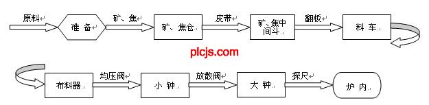

邯钢6号高炉上料工艺是将烧结矿、焦碳、焦丁等炼铁原料首先通过振动筛、给料器、矿仓、皮带、矿中间斗等设备到料车,然后到达高炉炉顶,最后通过布料器、小钟、大钟等炉顶设备进入高炉炉体的。起工艺流程见图1。
高炉上料工艺的备料、运料及炉内部分均采用了工业PLC自控调节系统,控制着高炉槽下备料、料车行程、炉顶设备等众多设备相关的控制参数。因此,自控装置的好坏,控制操作方式的优劣,直接影响着高炉生产及操作人员的劳动强度。
图1 高炉上料工艺流程图

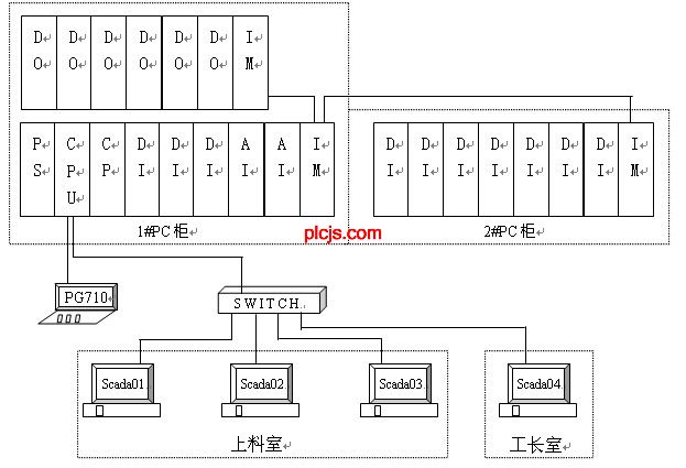

3.4、硬件部分继续使用原西门子S5系列的电源、控制器(CPU)、接口、通讯等模板,去掉原来ET100U模块和模拟屏操作台,增加Scade01、Scade02、Scade03、Scade04四台工控计算机,它们通过网络连接器Switch与PLC控制柜相连。整个网络系统通过工业以太网连接,每台工控计算机都安装CP1413网卡,并通过其与CPU进行通讯。另外,在原有输入输出模板不变情况下,增加一块模拟量输入模板,用来显示仪表数据,主要是秤值。硬件系统的网络结构见图2。
图2 6号高炉硬件网络图
