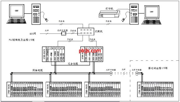

  山西某发电厂2×600MW机组自动控制系统由两类控制设备组成:主控部分(包括锅炉、汽机和发电机等)使用的是HONEYWELL公司的DCS控制系统;公用部分(包括输煤、化水和除灰等)使用的是ROCKWELL公司生产的Contrologix5000系列PLC系统,上位软件使用的是iFix3.5,并且数据通过以太网与DCS系统连接,使得本系统即可以在输煤程控上位机上操作,又可以在DCS上操作。

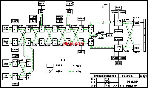

  由于该电厂发电机组容量大,并且是两台机组公用一套输煤系统,对煤炭的需求量非常大,为了避免一条上煤通路成为瓶颈,耽误正常生产,设计了两条上煤通路,一路运行,一路备用,也可以两条通路同时运行,分别向两个不同的目的地运煤。

  程控系统所有的输入、输出信号均通过继电器隔离,以提高系统的抗干扰能力并保护PLC模块以避免大电流信号的进入而损毁。
  本套输煤系统采用了16个电动三通挡板,为的是使系统组合更加灵活多样。当有设备出现故障需要检修时,可以通过使用其他设备,调整三通挡板的通路绕过故障设备继续上煤,使整个系统不至于因某一个或几个设备的故障造成瘫痪。

  输煤系统主要有8种流程可供选择,分别是:
    a) 汽车卸煤沟→1号煤场;
    b) 汽车卸煤沟→2号煤场;
    c) 火车卸煤沟→1号煤场;
    d) 火车卸煤沟→2号煤场;
    e) 汽车卸煤沟→主厂房煤仓间;
    f) 火车卸煤沟→主厂房煤仓间;
    g) 1号煤场→主厂房煤仓间;
    h) 2号煤场→主厂房煤仓间;

  1) 硬件系统(参见下图)
