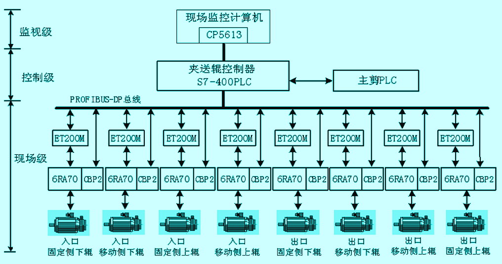

基于PROFIBUS总线的分布式全数字双边剪夹送辊传动控制系统的总体结构如图1所示,自上而下可划分为监视级﹑控制级和现场级三个层次。
图1     双边剪夹送辊控制系统的总体结构
2.1  监视级
监视级仅由一台研华IPC610型工控机组成。工控机作为PROFIBUS-DP 2类主站,配置了通讯处理器CP5613,通过PROFIBUS DP标准协议实现与控制级之间的通讯。监视级不直接参与生产过程的控制,而是通过WINCC开发监控软件,实现以下功能:过程监视画面的开发、8台直流电机的速度和电流数据的采集与显示、控制系统主要参数的显示与设置、系统故障监测、双边剪机组运行状况监测等。
2.2  控制级
控制级采用一台S7 PLC 412-2DP作为控制主站,是整个夹送辊传动控制系统的核心。利用STEP7软件进行整个控制级的硬件组态及控制程序的编写与调试,主要完成以下功能:
(1) 根据双边剪机组的工艺要求,控制各夹送辊的运转。为保证钢板在剪切过程中不跑偏,必须确保对8台夹送辊进行同步性控制,因此设置了多种“主从控制”方式[2]。
(2) 完成与主剪控制PLC的信息交换。S7-400 PLC从主剪控制PLC接收夹送辊启动、停止和压板压下等信号。反馈给主剪控制PLC驱动器准备好、驱动器故障、电机风机准备好、电机风机故障等信号。
(3) 为监视级采集现场数据,同时接收来自监视级的控制指令。
2.3  现场级
现场级由8套直流电机控制柜构成。每个控制柜都安装了一台6RA70全数字直流调速装置和智能分布式从站ET200M。6RA70用于实现对驱动夹送辊的直流电机进行速度和力矩控制,而控制柜的开关量和面板操作及显示装置均通过ET200M来控制。6RA70和ET200M智能从站分别通过CBP2通讯模块和IM153接口模块,接入PROFIBUS-DP总线,实现与控制级PLC的通讯。
