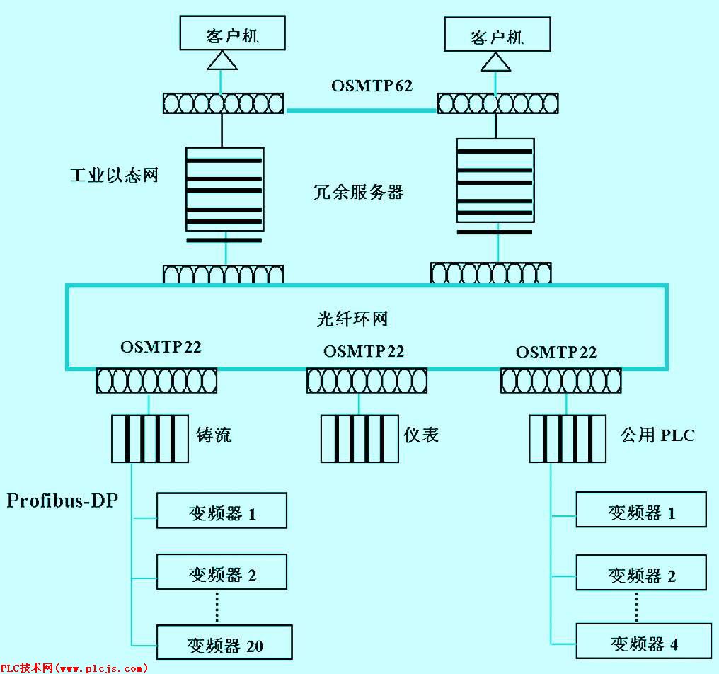

3  自动控制系统的配置
自动控制系统采用西门子公司的S7-400系列PLC,对生产线上各台设备进行自动控制。3#连铸机PLC分铸流、公用、仪表三套PLC。主控室设两台冗余服务器,两台客户机。编程软件采用西门子公司的STEP7/V5.3;监控软件采用西门子公司的WINCC6.0。对整个工艺流程进行监控,把工艺参数归档存储,并进行报表、报警打印;整个系统为以太光纤环网连接,参见图1。
图1     3#板坯连铸机系统配置

3.2  网络通信
控制局域网采用光纤环网结构,由光纤和西门子OSM交换机组成。每台PLC配置一块西门子CP443-1以太网通讯处理器模块。每台服务器除配一块普通网卡外各配一块西门子CP1613以太网卡,客户机配一块普通网卡。这些模块网卡均通过RJ45接头接到OSM交换机上,组成网络。用户在PLC和上位机中分别编程组态,设置实现PLC与PLC、PLC与 上位机、服务器之间、客户机与服务器之间的通信。
3.3  全数字交流传动技术
板坯连铸在生产过程中对速度的要求非常高。此次我们采用了西门子70系列变频器,变频器与PLC之间的信号传递采用profibus-DP现场总线网络。全数字信号传输,抗干扰能力强;矢量变频技术比传统的V/F变频技术具有更高的调速精度,适合结晶器震动、拉矫机等控制精度高的设备。通过DP总线或PMU操作面板可以对变频器进行系统标准状态设定、系统启动特性参数设定、控制方式设定。
