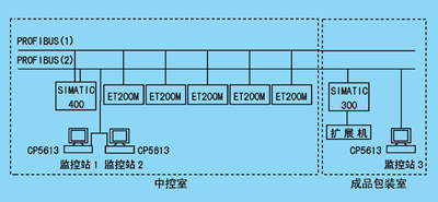

机为主体,配以相应的辅助设备,如润滑油站、提升机、风机、链式输送机、阀门、收尘器等组成不同的工艺区域。由于ET200M具有结构小、安装方便灵活、可用Profibus现场总线连接、全面兼容S7-300系列模块等特点,因此,我们根据该生产线生产线长、控制设备多、要求控制系统运算速度快、逻辑控制能力强等特点,选择了Profibus现场总线以及西门子系列PLC+ ET200M的控制模式。
    为了操作方便,在中控室设置了2个操作站,在成品包装室设置1个操作站。3个操作站及2套PLC、5套ET200M之间用Profibus 现场总线连接,通讯协议采用Profibus-DP。其中,SIMATIC-400 PLC由电源模块PS407、CPU414-2模块、通讯模块CP443-5组成。SIMATIC-400 PLC、操作站CP5613和成品包装的SIMATIC-300 PLC通过CP443-5通讯模块用Profibus 现场总线来连接,从而实现了2套PLC之间的通讯。中控室SIMATIC-400 PLC输入/输出信号系统通过西门子分布式I/O系统ET200M实现,5个ET200M之间通过Profibus 现场总线连接,并通过Profibus 现场总线与CPU414-2模块的PROFIBUS DP接口相连。
系统结构示意图如图2。
系统编程软件选择西门子Step 7(ver 5.02),监控软件选择Wincc(ver 5.0),,它们都是基于Windows操作平台,具有维护方便,人机界面友好的特点。
