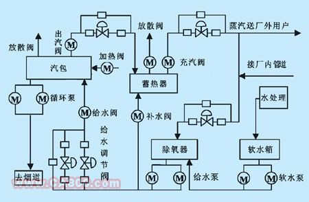

    汽化冷却系统主要控制以下两大控制设备:
(1) 汽包系统
    汽包给水阀、汽包主汽阀、汽包放汽阀、汽包加热阀、汽包1#、2#排污阀、汽包紧急放水阀、汽包1#、2#给水泵;1#、2#强制循环泵、1#强制循环泵出口阀、2#强制循环泵出口阀、强制循环泵旁通阀;
(2) 蓄热器系统
    蓄热器补水阀、蓄热器充汽阀、蓄热器放散阀、1#、2#软水泵。
根据工艺要求要对汽包水位、汽包蒸汽阀前压力、蓄热器水位、除氧器进汽阀前压力进行自动调节,工艺示意图见图1。
图1     工艺示意图

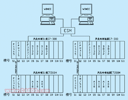

    系统采用两套西门子S7-300 PLC,其中一套置于31m,另一套置于地面,31m处的PLC控制汽包系统,地面的PLC控制蓄热器系统。两套PLC除了信号模板不同,其它模板选型都相同。
在监控系统的选择上,为了和西门子PLC通讯的方便性以及本身功能的强大性,使用WINCC监控软件实现重要的设备操作记录和重要数据的历史存档,并提供重要数据的声光报警,为整个生产中出现的故障进行及时预警,并提出相应的处理方法。
图2    系统配置功能图
系统配置功能图如图2所示。

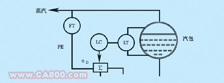

对于汽包水位给水调节,由于引起汽包水位变化的因素较多,如储水量、水位下汽包容积、锅炉负荷、燃烧工况、给水压力等,加上锅炉特有的虚假水位现象,简单的单回路控制难以满足对控制的要求,尤其是对于炼钢厂这样的工况变化频繁,变化幅度大,对于水位的控制来说仅仅使用传统的仪表控制是非常困难的,即使是使用了专用的进口多回路可编程调节仪表对水位进行控制,也仅能够在工况稳定的情况下满足控制的需要,而当工况产生突变时,仪表则根本无法对水位进行控制。为此,我们采用了先进的三冲量控制技术对水位进行动态调节。虽然影响因素较多,但其中主要是蒸汽流量和给水流量,其原理如图3所示。
图3      蒸汽流量和给水流量调节原理图

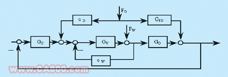

    我们采用前馈-串级控制系统,方框图见图4。其前馈为蒸汽流量,图4中:GC—调节器; GV—调节阀; GO—控制对象; FW—给水流量干扰; FD—蒸汽流量干扰; 加上汽包水位和给水流量的串级控制,当负荷稳定时,蒸汽流量和给水流量基本不变,由液位主控回路反馈闭环控制。当负荷变化较大时,蒸汽流量突然变化,其测量值不经调节器直接加到加法器,控制加水阀,所以滞后小,超前作用强,避免了虚假液位带来的误动作。
 图4    前馈-串级控制系统的方框图
