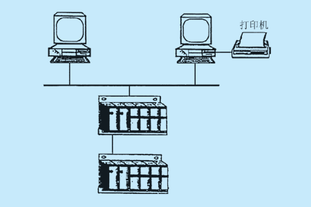

热风炉控制系统是高炉自动化系统工程中基础自动化子系统,它采用美国A-B公司的PLC-5可编程控制器,Ethernet高速数据工业局域网和OS监控系统。热风炉自动控制系统由仪控和电控两部分组成。仪控主要完成工艺生产过程参数控制和调节阀的自动调节及控制。电控主要完成换炉自动控制。
2  自动化系统组成
PLC-5系列可编程序控制器是美国A-B公司在20世纪80年代后期开始推出的产品,是一种既可进行顺序控制和程序控制,又可进行闭环过程控制的高档的半型可编程控制器。它不仅具有一个功能强且完善的指令系统,而且易于扩展、具有模板插件型结构。适用于各种被控对象与生产过程。
多平台开发软件,在高层编程软件支持下,可方便对其梯形图编程,顺序功能流程图编程,实现模块化编程,工作站采用多用“20”彩色图形工件站,通过Ethernet的工业局域网,实现对生产自动化过程监控和管理,见图1。
图1     系统框图

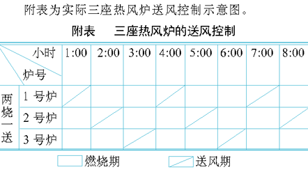

热风炉是蓄热式的,它交替工作,有“燃烧”、“送风”和“闷炉”(过渡状态)三种状态。状态的变换是根据工艺、设备和安全的要求。热风炉控制系统为两烧送的送风制度,送风温度由送风炉出口的不同风温混合而成。当送风温度低于设定值,调节冷风调节阀开度。当送风温度高于设定值时,还必须渗入一定的冷风。

在3座热风炉同时工作时,可选择两烧一关变风量,操作人员在OS工作站上设定换炉时间,周期地进修全自动操作。例如,由“燃烧”转为“送风”的顺序为:关闭煤气、空气切断阀和燃烧阀→延时若干秒后关闭烟道阀(至此各阀关闭而转入“阀炉状态”)→开启冷风旁通阀(进入灌入冷风)→延时若干秒后开启热风阀→打开冷风阀→关闭冷风旁通阀;而“送风”转入“燃烧”的顺序为:关冷风阀→关热风阀→开废气阀(放去炉内延留废气)→延时若干秒均压后开烟道阀→关废气阀→开煤气切断阀、燃烧阀(煤气调节阀微开若干秒,点火后全开)→开空气燃烧阀。各阀顺序动作,具有一定联锁,特别须防止有关燃烧各阀未关时开启送风有关各阀或其相反动作;
