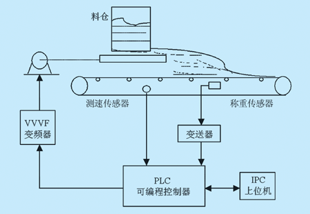

    在系统中我们将采用PLC可编程控制器加上核子秤配料系统,并在系统结构上采用主皮带配料方式(一条龙配料方式),这样新的配料系统可不加小皮带,使该项目投资及用户日后的维护量达到最小、最少。该配煤系统可分为物料计量、微机操作、控制、变频调速四大部分。
2.1  控制系统组成

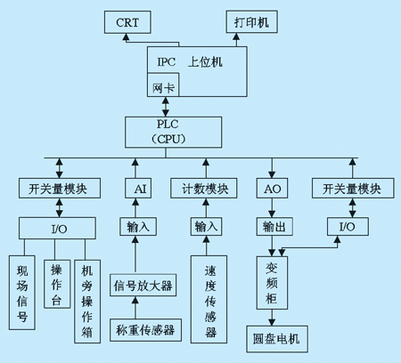

    PLC可编程控制器采用MODICON公司的产品,它的CPU模块为CPU11303、电源模块CPS11400、8通道模入模块ACI03000、4通道模出模块14ACO02000、开关量输入模块 DDI35300、继电器模块DRA84000、高速计数模块DRO84000,编程软件采用MODSOFT软件。 上位机为IPC研华工控机(包括显示器、打印机),采用FIX组态软件编程。电机的变频器为日本安川G5A40111A。工作流程图如图1所示;控制系统原理图如图2所示。

图1     工作流程图
图2     控制系统原理图
⑴ 各种配煤操作界面、数据显示及打印管理,用户可方便的在上位机上进行各种数据的修改操作,运行数据的图形显示及打印各种报表;
⑵ 通过网卡与控制部分的配料模块和开关量控制模块相联,能够下载计量、控制、系统参数,以及核子秤命令、精度测试命令等,同时能够上传各模块当前状态和参数。
2.3  控制系统功能
    控制部分是由开关量控制模块和配料控制模块组成,核子秤内部控制模块之间的信号传输采用差分频率信号传输技术,具有极强的抗干扰能力和远传能力,从而保证了系统信道的可靠性和准确性,在反馈控制上采用新型的人工智能PID调节算法,无振荡,无超调。各模块功能如下:
⑴ 开关量输入模块
    该模块能实现系统总流量、配比、水分的选择,各种皮带启停信号的输入和配料模块启停信号输出,控制信号及大屏显示接口,连锁及配料控制和上位机的通讯,并留有备用选择器。
⑵ 配料控制模块
    配料控制模块能实现信号的采集、计算并与给定流量比较将误差量按照控制算法进行计算,转换成4~20mA模拟量信号,发送给变频调速器,调节电机转速从而改变当前下料量,确保精度。
从控制方案实施可见:最新配料系统在上位机系统出现故障时,系统除打印报表功能无法实现外,其它控制部分均能正常工作,对整个配料系统无影响。由于在设计时将控制分散到控制模块而将管理集中在工控上位机中,因此系统不仅保证了高可靠性的控制功能,而且又具有良好的用户界面和管理功能,在硬件设计中考虑了配料控制模块的可维护性,用户只需要较少的微机及控制理论知识、维护经验,就能及时方便地确保整个自动配煤系统连续可靠的运行。
