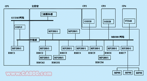

2  系统构成
本系统上选用一台上位机MASTER  VIEW,一台监控站Operate Station520配以ABB  ADVANT  BUILD软件包,PLC部分选用ABB  MASTER PIECE200/1,它具有成本低、运行可靠、功能较强的特点。本系统大致可以分为三个部分;
(1) 仪控系统以及PID调节部分;
(2) 双交叉限幅燃烧系统;
(3) PLC和变频器的通讯部分。
系统构成框图如图1所示。
图1    系统配置图

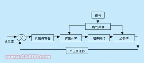

(3) 加热炉炉内压力控制
炉内压力一般要求保持微正压控制。炉压滞后大,时间常数小,因此采用前馈—负反馈调节。系统调节方块图如图2所示。
图2 系统调节方块图
