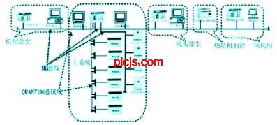

6号烧结机自控系统低压电气开关控制采用施耐德的空气开关、接触器。过程控制由4套施耐德quantum 系列plc控制即机头主抽风机plc系统,机头除尘plc系统,机尾除尘plc系统,烧结生产控制plc系统;1套用于控制烧结机润滑的施耐德momentum系列plc系统。生产控制主系统由1个主控站,6个远程站组成。二台监控计算机(ifix站)用于控制主系统的操作。机头、机尾 ifix站控制机头机尾除尘操作、智能终端magelis监控风机系统,如图1所示。
图1 系统配置

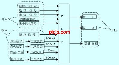

(1)电气系统原理设计。参加联锁的电气设备,现场设有一个选择开关,设有手动、零位、自动三个位置。手动用于单体试车或故障检测,零位用于事故处理,自动用于计算机集中控制。对于皮带系统,有5个开入信号(选择开关位置信号、反馈信号、跑偏信号、溜槽堵料,集中供电信号),3个开出信号(预告、启动、溜槽振动器启动)。其它设备设有3个开入信号(选择开关位置信号、反馈信号、集中供电信号),2个输出信号(预告、启动)。对于变频调速设备,其电机运行的各种数据通过mb+网送入plc。如图2所示。
(2)仪表系统原理设计。机头主抽风机plc、机头除尘plc、机尾除尘plc的仪表检测信号,经过modbus plus网送入生产控制主系统plc,机头主抽风机plc、机头除尘plc、机尾除尘plc分别设有人机对话装置maglis,且中央控制室能够监视和控制(参见图1)。
6号烧结机的温度检测信号直接进入plc的热电阻模块,负压通过二次仪表转换成4-20ma信号进入plc的模拟量模块,点火温度采用的是红外线检测,其输出的4-20毫安信号进入plc模拟量输入模块,煤气、水量等调节阀设有手动、自动调节,其位置反馈信号通过4-20ma的模拟量输入模块进入plc。铺底料、混合料等料位采用abb的检测仪表,其输出的4-20ma信号进入plc的模拟量输入模块(参见图2)。
实现了集中监视、分散控制的模式。
图2 电气原理设计
